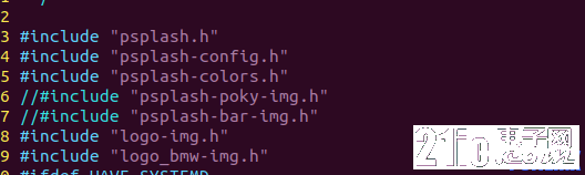

找到psplash.c文件并打开注释掉原来的头文件添加引用你生成的头文件
修改完成后保存退出 psplash.c,返回到源码目录下,制作 autogen.sh 脚本,用于生成 Makefile

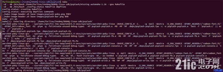

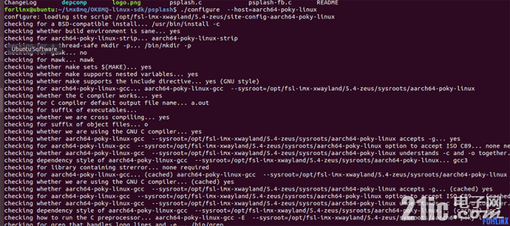

4、配置交叉编译器环境变量
. /opt/fsl-imx-xwayland/5.4-zeus/environment-setup-aarch64-poky-linux
环境变量使能后,就可以执行以下指令配置交叉编译工具链。
./configure --host=aarch64-poky-linux
执行 make 指令进行编译。
make
编译完成后会在源码目录下生成 psplash 和 psplash-write 文件。
