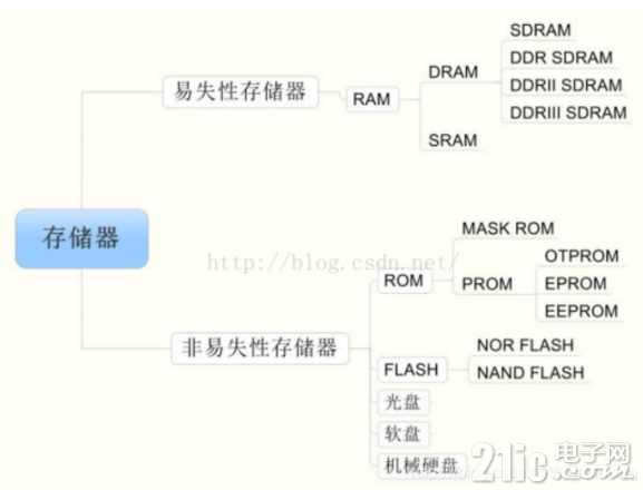

存储设备:
易失性存储器就是和非易失性存储器的唯一区别在于前者掉电数据会被清除。
1、  易失性存储器的代表就是RAM,RAM又分DRAM(动态随机存储器)和SRAM(静态随机存储器),他们之前不同在于生产工艺的不同,SRAM保存数据是靠晶体管锁存的,DRAM保存数据靠电容充电来维持。SRAM的工艺复杂,生产成本高,容量比较大的RAM我们都选用的是DRAM。另外,SRAM速度较快。
2、  RAM既然是存储器就要传输数据,传输数据就是通信。通信又分同步通信和异步通信。前面我们所说的DRAM和SRAM都是异步通信的,速率没有SDRAM和SSRAM快。所以现在大容量RAM存储器是选用SDRAM的。S(Synchronous同步)。
3、  Cache常见于CPU中,cache实质属于SRAM,所以是造价高,但是速度快,比DRAM快,在电脑中体现在cache(sram)比内存(dram)快,所以cache作为CPU和内存之间通信的桥梁。
4、光盘、软盘和机械硬盘。(这些在SoC上j基本不使用)
5、  ROM分为MASK ROM、OTPROM、EPROM、EEPROM。MASK ROM是掩膜ROM这种ROM是一旦厂家生产出来,使用者无法再更改里面的数据。OTPROM(One Time Programable ROM)一次可变成存储器,出厂后用户只能写一次数据,然后再也不能修改了,一般做存储密钥。EPROM(Easerable Programable ROM)这种存储器就可以多次擦除然后多次写入了。但是要在特定环境紫外线下擦除,所以这种存储器也不方便写入。EEPROM(Eelectrically Easerable Programable ROM)电可擦除ROM,现在使用的比较多因为只要有电就可擦除数据,就可以写入数据。
6、   FLASH是一种可以写入和读取的存储器,叫闪存,FLASH也叫FLASH ROM,有人把FLASH当做ROM。FLASH和EEPROM相比,FLASH的存储容量大。FLASH的速度比现在的机械硬盘速度快,现在的U盘和SSD固态硬盘都是Nandflash。FLASH又分为Norflash和Nandflash。
