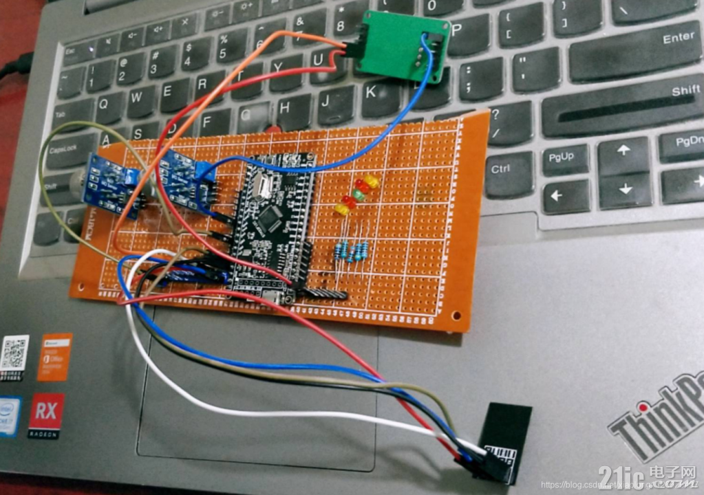

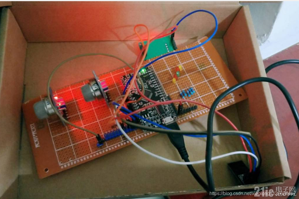

二、包含的硬件与实物图介绍
1. 一个光敏电阻传感器
2. 一个DHT11温湿度传感器
3. 一个MQ-5 液化气/天然气/煤气监测传感器
4. 一个MQ-2 烟雾传感器
5. 3盏LED灯表示窗帘开关、空调开关、电视开关
6. 联网WIFI采用: ESP8266
7. 最小系统板: STM32F103C8T6
8. 物联网服务器: OneNet平台
9. 物联网手机APP: 设备云
设备云APP下载地址(Android):  https://download.csdn.net/download/xiaolong1126626497/18697132

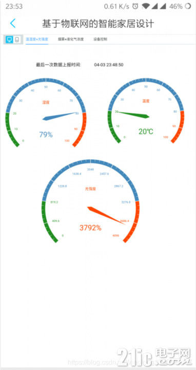

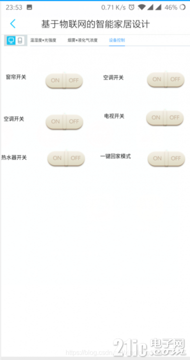

三、功能介绍
这是基于STM32设计的智能家居控制系统,采用ESP8266连接OneNet云平台。
设备端可以实时采集烟雾浓度、温湿度、煤气天然气浓度到云平台,在云平台网页端或者手机APP上可以远程查看数据,还可以点击云平台界面上的按钮,完成对家里的电器设备控制:窗帘开关、空调开关、电视开关(采用LED灯模拟)等。

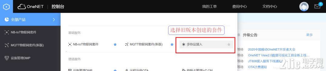

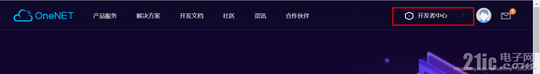

四、OneNet创建设备
从0开始创建OneNet设备,参考这里:https://xiaolong.blog.csdn.net/article/details/107385118
首地址:https://open.iot.10086.cn/
