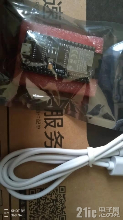

    去年最后一周五,有幸抽中开发板盲盒,年后收到。

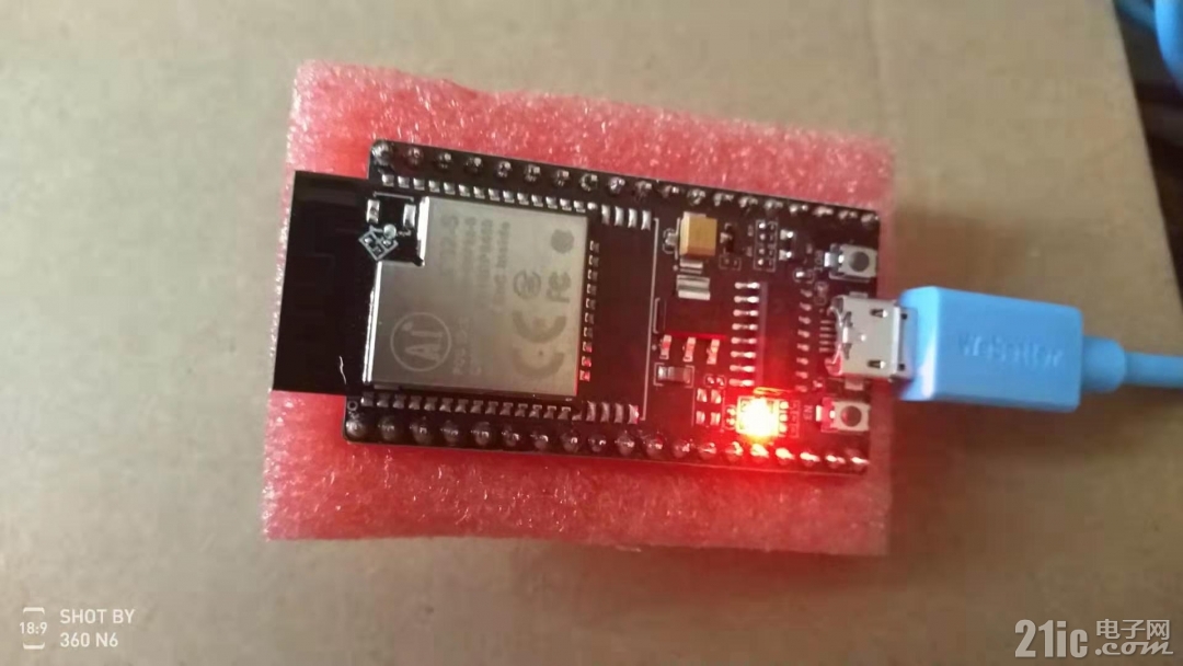

    发现是安信可的NODEMCU-32,基于ESP32-S的模组,与安信可的ESP32-CAM采用的模组一样。
    经查ESP32-CAM可以使用ARDUINO编程。那么这个开发板应该也是可以使用ARDUINO的。下面就来试试看,输出一下ChipID,查看是否一致。

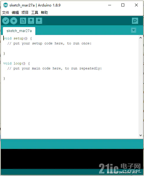

第一步,安装Arduion IDE
             https://www.arduino.cc/en/Main/Software?setlang=cn
运行一下。这个环境还没有ESP开发板。

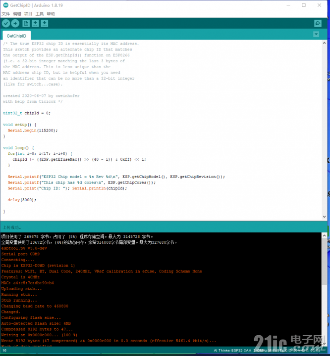

      首先,选择开发板类型。在工具->开发板:‘xxxxxx’->开发板管理器下面选择。
      这里选择AI-Thinker ESP32-CAM.
      然后,在文件->示例->ESP32中,选择GetChipID例程。编译。
      在工具->端口中,选择通讯端口,烧录。

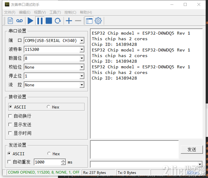

最后,就是测试结果了。打开调试助手。
