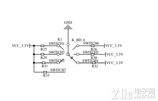

 楼主| 小聂 发表于 2022-3-3 18:02 | 显示全部楼层
SDLin 发表于 2022-3-3 17:40
直接跑你的工程 没有进外部中断EXTI9_5_IRQHandler()哦。把EXT引脚电路和ADC原理图也发下看看吧 ...
这是原理图  SWITCH2接的外部中断
SDLin 发表于 2022-3-4 16:55 | 显示全部楼层
这是原理图  SWITCH2接的外部中断
你试试,所有调用SYS_Delay()函数的地方,都屏蔽掉,看是否就不会反复进EXTI中断。

 楼主| 小聂 发表于 2022-3-8 10:47 | 显示全部楼层
SDLin 发表于 2022-3-7 16:13
可以了吗?你微信多少?加一下
你好   我的微信是18380429315
 楼主| 小聂 发表于 2022-3-8 10:50 | 显示全部楼层
你试试,所有调用SYS_Delay()函数的地方,都屏蔽掉,看是否就不会反复进EXTI中断。 ...
你好  我全部屏蔽了还是一样的
