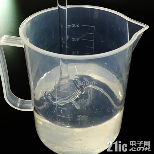

合成橡胶具有优良的弹性,适于粘接柔软的或热膨胀系数相差悬殊的材料,能够广泛应用于新型能源、污水处理、电子玩具、运动器材、家用电器、数码电子等领域。而许多用户在使用时都有遇到过合成橡胶粘度变稠的问题,而导致这些问题的原因以及处理措施却不得而知,以下,由施奈仕为您解析合成橡胶变稠的原因,以便广大用户防范于未然。
1、使用后未做好密封工作,导致合成橡胶内溶剂挥发,粘度变稠;
2、合成橡胶在使用过程流动性差,表干时间过快,一般是因为未在常温25℃的环境施胶,导致胶体活性小,粘度变稠;
3、放置时间过长,合成橡胶粘接胶是通过乳化而成的,是一种相对不稳定的液体,胶水的粘度会随着放置时间而增长,放置越久,粘度就越稠;
4、胶水在生产的过程中,机器是上下搅拌胶水的,由于重力问题,比较重的大分子会下沉,轻的会在上面,所以一定搅拌均匀是不可能,正常都是上面的胶水会稀一点,下面的胶水会稠一点。
       综合上述合成橡胶粘度变稠的原因,可知胶水的粘度不是固定的,而是在一个标准值之间上下浮动,但不会影响性能,但存储时建议遵循“先进-先用”原则。
