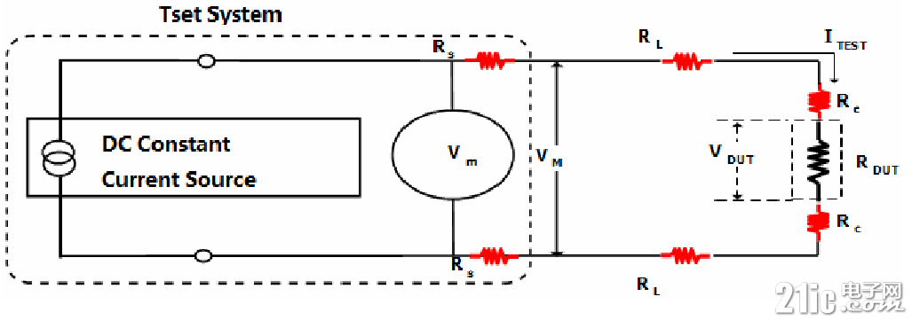

对飞行器线缆的测试,最早使用的是二线制测试法,由于测试目标的电阻值远大于测试仪器的内阻和连接导线的电阻值,因此线缆测试仪二线制测试法是一种非常有效也是非常经济的测试方法。如果采用双线法测量,被测对象的阻值如果为1欧姆,二线制系统的内阻和连接线的阻值大于1欧姆,则内阻对总电阻精确性的影响是很大的。
双线法测试电阻原理图
传统的二线制测试法在测试电阻的时候,测得阻值出了被测对象的电阻之外,还包含外加激励源的内阻、系统内阻、连接导线电阻个电压表的内阻,这些电阻对被测对象的电阻是有很大的影响的,这是线缆测试仪二线制测试法的最大弊端。为避免二线制测试法的弊端,采用四线制电阻测试法,最典型的四线制测试法称为开尔文电桥电阻测试法。
开尔文电桥测电阻原理图

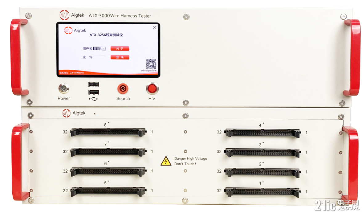

AigtekATX-3000系列线缆测试仪自动检测系统,通过四线制测试法对线缆进行自动检测,可以大大提高检测效率和检测精度,节省人工成本。还可以保存检测数据,生成检测报表,便于后期分析和维护。
    •设备可单机操作,亦可连接至电脑操作
    •测试通道64/128/256/512,更多通道可快速扩展
    •自学习功能,快速检测未知线束的通路、短路、断路等连接关系
    •直流高压测试电压DC50V~750V,精度±5%
    •交流高压测试电压AC50V~500V,精度±5%
    •高压检测完成后自动复位,提高检测安全性
