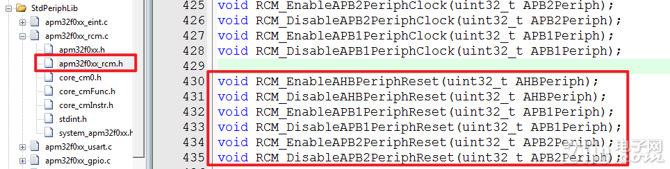

2)关闭外设时钟
外设时钟可以参考用户手册的时钟树。不过我一般都是直接点开 关于时钟的库函数(rcm.h),然后看下有哪些外设时钟开关。
可以看到这里有三条外设时钟总线开关:AHB、APB1、APB2
代码如下:
//关闭外设时钟
RCM->AHBCLKEN = 0;
RCM->APBCLKEN1 = 0;
RCM->APBCLKEN2 = 0;

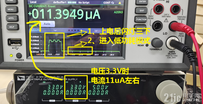

下图是进入停止模式(Sys_Enter_Stop_Lowpower_Mode)的效果图

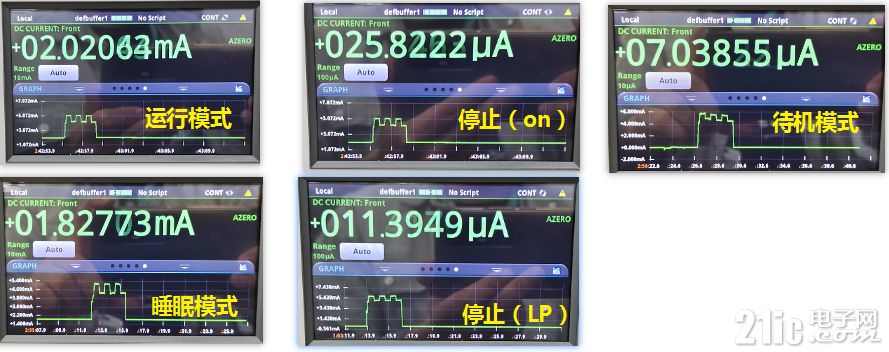

下面同等条件下的是几种模式功耗比对
程序情况:
测试情况:(我这颗不代表所有的芯片,只是给大家看下它大概的配置效果)
可以看到运行模式>睡眠模式>停止(on>停止(LP>待机模式

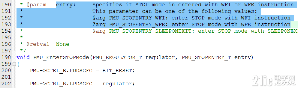

1)睡眠模式和停止模式唤醒后其实都是从唤醒语句之后继续运行的。唤醒语句是啥?不知道你对低功耗模式库函数的参数“WFI”有没有印象。见下图:
点进库函数,看看这里的参数:有WFI和WFE两种方式
WFI好比女巫的沉睡咒语,全称“WaitFor interrupt”等待中断,这条指令执行后MCU就进了低功耗模式,等到中断触发后MCU会被唤醒,此后程序继续在这个指令后面运行。
相同的,WFI还有个兄弟,叫WFE,“Wait ForEvent”等待事件。相同的用法,这条指令执行后MCU就进了低功耗模式,等到事件触发后MCU会被唤醒,此后程序继续在这个指令后面运行。

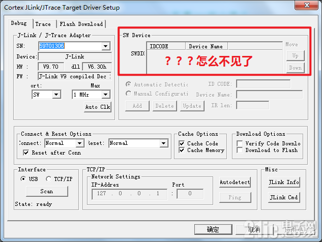

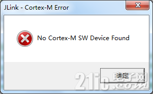

4、最后一点注意
如果你是低功耗模式新人,然后使用我的附件程序,保证你绝不空军,能正常进入低功耗模式。但在重新下载程序时可能会遇到如下问题,并让你感到不知所措。你猜这是怎么了?自己看手册,联系低功耗的性质多想想。欲知详情如何,且听下回分解,《让你简单学会低功耗编程(Part2调试篇)》,帮助你了解更多低功耗的故事。
file:///C:/Users/ADMINI~1/AppData/Local/Temp/msohtmlclip1/01/clip_image022.jpg
