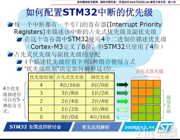

 楼主| 略略u 发表于 2022-3-30 15:30 | 显示全部楼层
6. stm32中对中断优先级的定义
    Cortex-M3允许具有较少中断源时使用较少的寄存器位指定中断源的优先级,因此STM32把指定中断优先级的寄存器位减少到4位,这4个寄存器位的分组方式如下:
第0组:所有4位用于指定响应优先级
第1组:最高1位用于指定抢占式优先级,最低3位用于指定响应优先级
第2组:最高2位用于指定抢占式优先级,最低2位用于指定响应优先级
第3组:最高3位用于指定抢占式优先级,最低1位用于指定响应优先级
第4组:所有4位用于指定抢占式优先级

AIRC(Application Interrupt and Reset Register)寄存器中有用于指定优先级的 4 bits。这4个bits用于分配preemption优先级和sub优先级,在STM32的固件库中定义如下:
  1. /* Preemption Priority Group */
  2. #define NVIC_PriorityGroup_0         ((u32)0x700) /* 0 bits for pre-emption priority
  3.                                                      4 bits for subpriority */
  4. #define NVIC_PriorityGroup_1         ((u32)0x600) /* 1 bits for pre-emption priority
  5.                                                      3 bits for subpriority */
  6. #define NVIC_PriorityGroup_2         ((u32)0x500) /* 2 bits for pre-emption priority
  7.                                                      2 bits for subpriority */
  8. #define NVIC_PriorityGroup_3         ((u32)0x400) /* 3 bits for pre-emption priority
  9.                                                      1 bits for subpriority */
  10. #define NVIC_PriorityGroup_4         ((u32)0x300) /* 4 bits for pre-emption priority
  11.                                                      0 bits for subpriority */
 楼主| 略略u 发表于 2022-3-30 15:32 | 显示全部楼层
