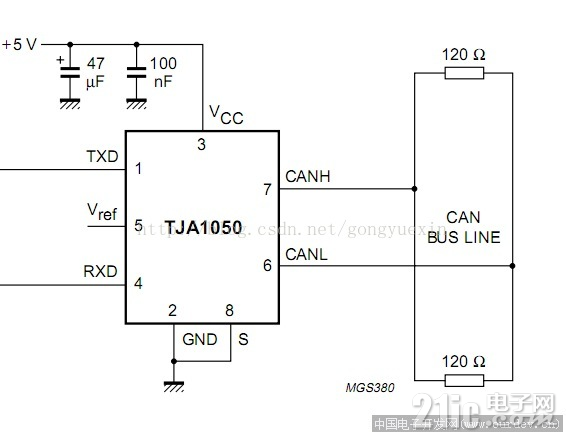

使用STM32进行CAN通讯的好处之一就是他自带有CAN控制器,而在外面只需要一个CAN收发器即可。至于其他没有CAN控制器的MCU,就需要配备如SJA10  00等额外的CAN控制器了。
我这里使用的CAN收发器选用TJA1050,外部接线非常简单,如下图
其中TXD、RXD引脚连接STM32的C ANT X  \ C AN RX。电源滤波电容可选取0.1 u  F。V r  e  f可不接,S(RS)端可接GND或不接。至于CANH\CANL之间的120欧姆电阻,在节点为CAN总线终端时接上,否则不接。
 楼主| wangtaohui 发表于 2022-3-30 16:19 | 显示全部楼层
进行双机通信时,两个CAN收发器的CANH、CANL连接即可。
