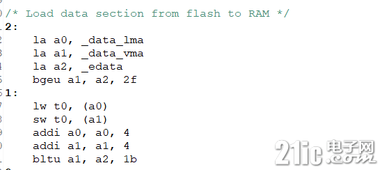

此三段可以看成一个部分,首先.dalign中”.”的值是一个表达式,ORIGIN(RAM)是RAM 的起始地址,MAX(0x800,SIZEOF(.highcode))代表0x800和.highcode段中的最大值, “.”等于两值相加,.dlalign定义了符号_data_lma,是FLASH排布到此处的地址,.data段中_data_vma与.dalign中的”.”地址相同,因为中间没有占用RAM区的数据,_data_vma,_data_lma,_edata,三个符号为搬运数据到RAM 中提供了地址,同样可以在start_CH573.S中可以看到

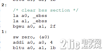

.bss存放未初始化的变量或者初始化为0的全局变量,其中COMMON段比较特殊,有机会专门在说一下,_sbss和_ebss为清零提供地址,同样可以在start_CH573.S中可以看到

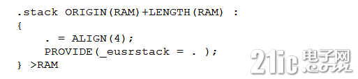

设置栈,起始地址放在RAM最上层。
