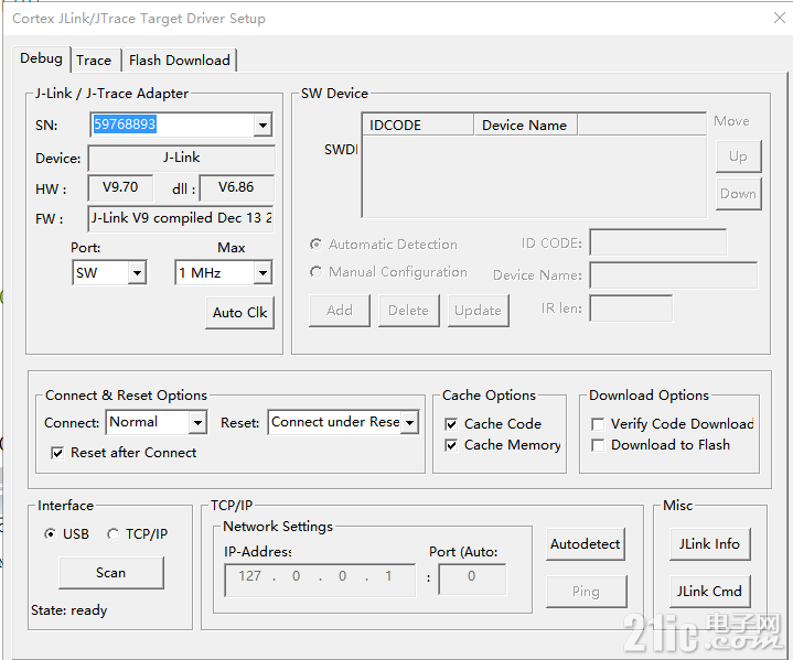

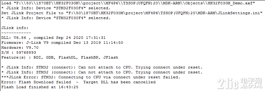

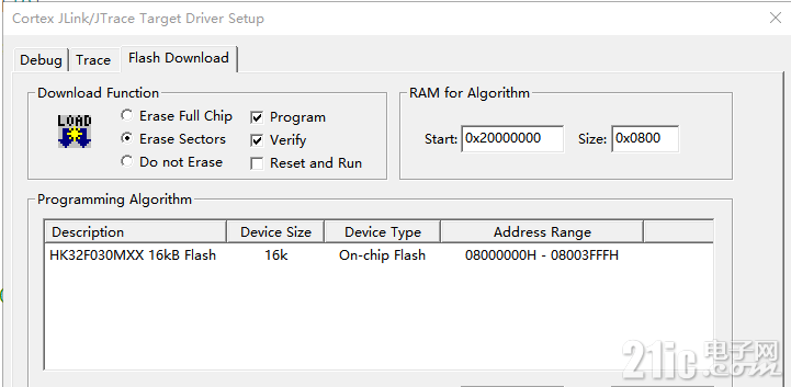

 楼主| 大白不太冷 发表于 2022-4-29 16:52 | 显示全部楼层
SDLin 发表于 2022-4-29 14:31
识别不出来,一般有以下几种可能
【1】接线不正确。这个就通过原理图、万用表去确认。
【2】芯片异常,不 ...
我接好线之后,SWDIO是上拉的,SWCLK是下拉的,电平没错,芯片应该没问题,也不是接线的问题。能帮我看看图片有什么问题吗?谢谢

tlhmcu 发表于 2022-11-25 13:23 | 显示全部楼层
我昨天试了,其实并不是芯片的问题,JLINK的补丁也只是用于JLINK下载软件,只是下载软件中多了支持HK的芯片和对HK烧结的专用界面。实际上STLINK和JLINK仿真器都是可以下烧程序的,真正不识别芯片的原因是:
1、仿真器到目标芯片的下载线长度太长;
2、下载线的质量太差,现在很多排线的线芯太细。且为铁芯导线,导致芯片识别异常。
这个问题就是线损太大造成的,之前我在用STM8和STM32时也发生过,但这次因为一开始可正常识别和烧录芯片,后来突然没办法识别了,也没往这一方面考虑。
所以建议下载线(仿真器到目标芯片)长度在20cm以内,且选用质量好一点的铜导线,如24AWG的锡包铜排线或纯铜排线。
另外:因芯片的SWD引脚被复用于其它功能,如普通IO口,串口等,导致第二次下载不识别芯片,此时可以按下列步骤操作:
1、仿真器连接芯片,但VCC不供;
2、将芯片的NRST引脚电平强制拉低,如有复位键时,可按下复位键不放;
3、芯片上电(VCC);
4、软件对芯片的识别(此时在KEIL的Options for Target—>Debug—>STLINK或JLINK—>Settings中应该可以识别到芯片);
5、下载;
6、立即释放NRST电平或复位键释放;
7、开始烧写。
以上是我这次仿真器识别不了芯片总结出的一些经验,在排除接触不良、芯片损坏等因素后,重点检查仿真器到目标芯片的线损,供参考。
mylife5566 发表于 2022-11-25 16:46 | 显示全部楼层
我也遇到过同样的问题,昨天也是尝试按住NRST,上电,然后识别芯片了,点下载后松开NRST,正常开始烧录。具体什么原因引起的我也不知道。后续烧录就不用按NRST了,插上ST-LINK就识别了
tlhmcu 发表于 2022-11-28 23:20 | 显示全部楼层
我也遇到过同样的问题,昨天也是尝试按住NRST,上电,然后识别芯片了,点下载后松开NRST,正常开始烧录。具 ...
这是因为单片机原有的程序中把SWDIO或SWCLK引脚复用了IO口、串口等等,导致上电时该引脚失去了SWD下载功能,所以你得让芯片强制复位时连接STLINK或JLINK
