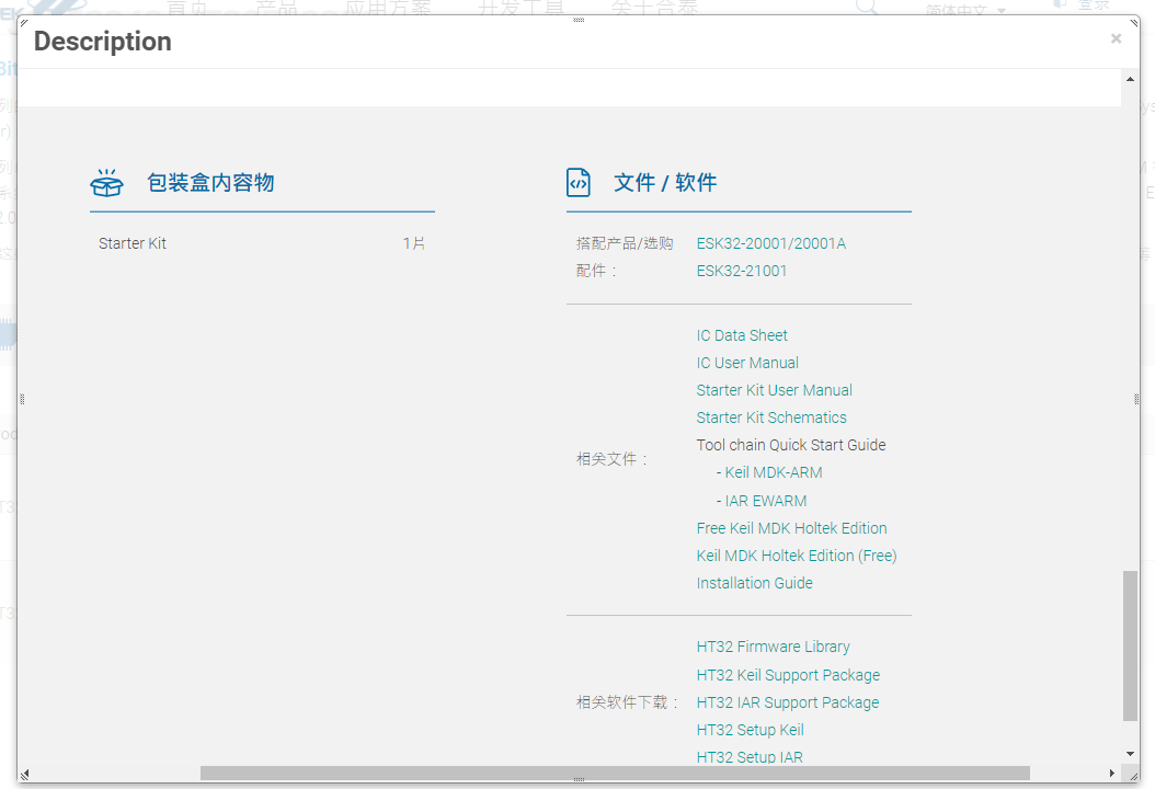

开始了解合泰开发板,比如从规格书,原理图等基本资料开始,在官网收集了所有你需要的文档https://www.holtek.com.cn/web/guest/productdetail/-/vg/HT32F52352
而且,在驱动包中有详细的使用说明文件,让你使用合泰的MCU入门无任何阻力.驱动文件在:

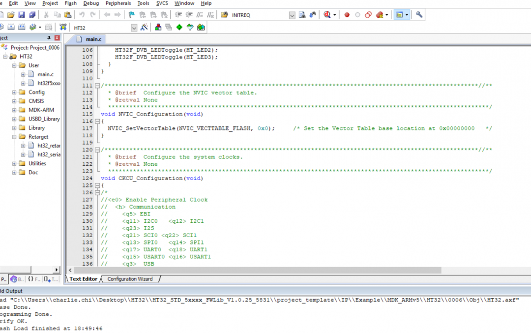

下载了驱动代码后,启动keil,导入项目,好不费劲,编译,下载,点灯一气呵成.顺利跑通一个个项目.

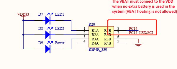

原理图中LED灯是如下两个引脚:

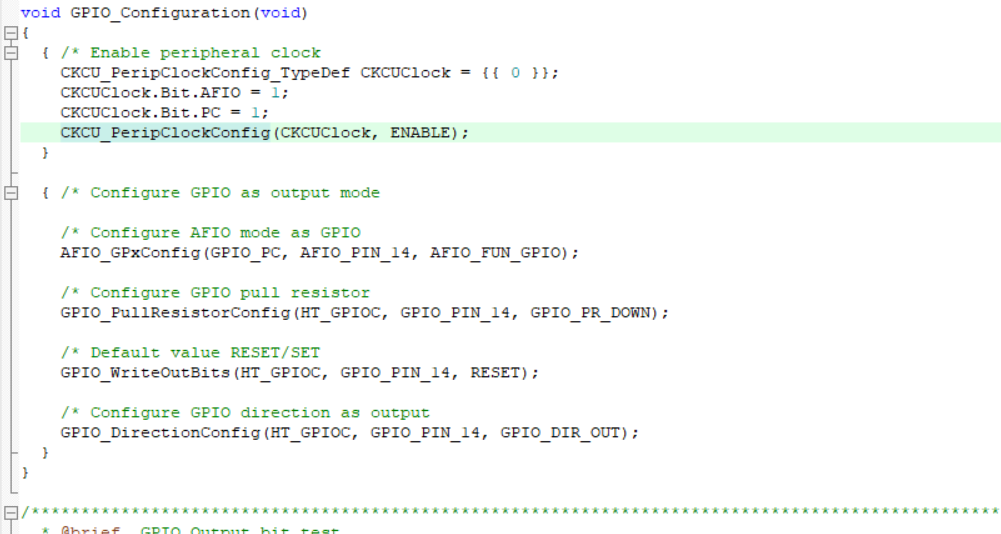

所以例程中要修改成对应的引脚:
于是灯就点亮了
