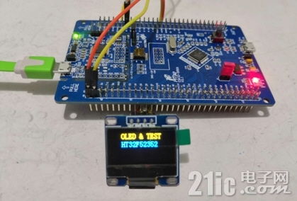

I2C接口的OLED屏是最节省I/O口的显示屏,它只需2个GPIO口即可驱动其显示,这里选用的是0.96寸的双色屏,其显示分辨率为128*64像素点。实则是一款准双色屏。因为尽管它有黄蓝2种色彩,但色彩是分区域使用的,而不能自主的设置色彩。
显示效果

实现图示效果的主程序为:
  1. int main(void)
  3.     NVIC_Configuration();
  4.     CKCU_Configuration();
  5.     GPIO_Configuration();
  6.     RETARGET_Configuration();
  7.     OLED _GPIO_Configuration();
  8.     OLED_Init();
  9.     OLED_Clear();
  10.     OLED_ShowString(20,0,"OLED & TEST",16);
  11.     OLED_ShowString(20,2,"HT32F52352",16);
  12.     while (1)
  13.     {
  14.       ;
  15.     }
  16. }

janewood 发表于 2022-5-16 15:57 | 显示全部楼层
oled反向是怎么回事
 楼主| jinglixixi 发表于 2022-5-16 17:33 | 显示全部楼层
cehuafan 发表于 2022-5-16 11:12
这个刷新的速度怎么样
很快,不存在闪或抖的问题。
 楼主| jinglixixi 发表于 2022-5-16 17:34 | 显示全部楼层
oled反向是怎么回事
字模或显示程序不一致所致。
 楼主| jinglixixi 发表于 2022-5-16 17:36 | 显示全部楼层
hudi008 发表于 2022-5-16 12:24
spi的屏幕效果是不是比这个好点。
不一定,但使用彩屏时要使用SPI的。
