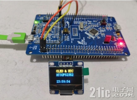

HT32F52352芯片内部配有RTC实时时钟电路,它包括APB接口、一个32-bit向上计数器、一个控制寄存器、一个预分频器、一个比较寄存器和一个状态寄存器。

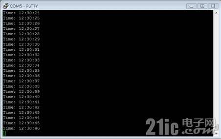

通过RTC与OLED屏相配合,就可快速地构建一个电子时钟,其计时效果如图1和图2所示所示。
图1  RTC计时效果
图2  串口输出效果
要使RTC实现电子时钟的功能,必须对ht32f5xxxx_01_it.c中的原中断处理函数加以修改。

因此可见,RTC的使用还是比较方便的。为了便于时间的调整,可外接一个按键模块来辅助时间参数的设置。
