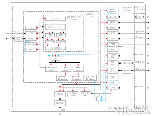

硬件系统架构
 楼主| 慢醇 发表于 2022-4-29 11:34 | 显示全部楼层
zqh_riscv的完整硬件系统如上图所述,zqh_riscv处理器外挂tilelink master与slave接口,memory bus与IO bus分别由独立的tileink master控制。fbus slave接口用来提供外部访问的接口,例如带master接口的外设访问ITIM/DTIM memory。mem bus上挂接onchip sram、DDR3控制器、SPI XIP Flash控制器。mmio bus上挂接IO属性的配置模块与外设,支持各种主流外设: I2C、SPI、UART、PWM、USB等。
目前还不支持原生ADC与DAC,模拟电路相关部分暂时无原生IP提供,但是后续规划中会随着模拟电路部分的完善而加入,print_monitor是一个仿真打印device,用来打印软件输出的debug信息。时钟产生模块由于通常有PLL等模拟电路,目前没有原生IP,但有后续规划加入。支持jtag debug接口,可以调试软件。
 楼主| 慢醇 发表于 2022-4-29 11:35 | 显示全部楼层
zqh_riscv平台提供的不仅仅是芯片硬件平台,还包含与之配套的软硬件调试脚本、测试用例、test benth、逻辑综合脚本等必不可少的部分。全芯片的测试仿真需要test benth,test benth中提供各种标准接口的仿真模型,例如DDR、UART、I2C、SPI、eth GMII、USB host/device等。提供一整套测试用例,配合软件代码可以测试芯片系统的各个组成模块。
