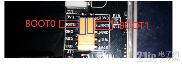

问题一:STM32 的 BOOT 管脚有啥用?
    在 STM32 的板子上,可以看到有 BOOT0 、BOOT1 这两个管脚,刚买的板子,用短路帽将 BOOT0、BOOT1都接地的,也就是 BOOT0 和 BOOT1 的电平都置为 0,用短路帽将 BOOT 连到 3V3 即可置 1。

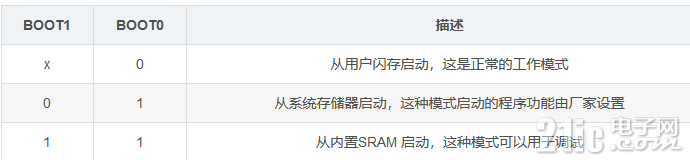

BOOT 拥有三种启动模式,如下图所示:
  • 所以说,平时呢我们都是默认使用的是主闪存存储器。
  • 所以说,将 BOOT 接不通的电平,可以选择不同的启动模式。
  • 这两个管脚在芯片复位时的电平状态决定了芯片复位后从哪个区域开始执行程序。

主闪存存储器:
    是 STM32 内置的 Flash,一般我们使用 JTAG 或者 SWD 模式下载程序时,就是下载到这个里面,重启后也直接从这启动程序。
 楼主| 和下土 发表于 2022-4-29 14:03 | 显示全部楼层
系统存储器
    从系统存储器启动,这种模式启动的程序功能是由厂家设置的。一般来说,这种启动方式用的比较少。
    系统存储器是芯片内部一块特定的区域,STM32 在出厂时,由 ST 在这个区域内部预置了一段 BootLoader, 也就是我们常说的 ISP 程序, 这是一块ROM,出厂后无法修改。
    一般来说,我们选用这种启动模式时,是为了从串口下载程序,因为在厂家提供的 BootLoader 中,提供了串口下载程序的固件,可以通过这个 BootLoader 将程序下载到系统的 Flash 中。但是这个下载方式需要以下步骤:
        Step1:将 BOOT0 设置为 1,BOOT1 设置为 0,然后按下复位键,这样才能从系统存储器启动 BootLoader
        Step2:最后在 BootLoader 的帮助下,通过串口下载程序到 Flash 中
        Step3:程序下载完成后,又有需要将 BOOT0 设置为 GND,手动复位,这样,STM32 才可以从 Flash 中启动可以看到。
    利用串口下载程序还是比较的麻烦, 需要跳帽跳来跳去的,非常的不注重用户体验。
 楼主| 和下土 发表于 2022-4-29 14:04 | 显示全部楼层
内置 SRAM
    内置 SRAM,既然是 SRAM,自然也就没有程序存储的能力了,这个模式一般用于程序调试。
    假如我只修改了代码中一个小小的地方,然后就需要重新擦除整个 Flash,比较的费时,可以考虑从这个模式启动代码(也就是 STM32 的内存中),用于快速的程序调试,等程序调试完成后,在将程序下载到 SRAM 中。

问题三:这三种模式的本质区别是什么?
 楼主| 和下土 发表于 2022-4-29 14:06 | 显示全部楼层
特别注意:
1、一般不使用内置 SRAM 启动(BOOT1=1 BOOT0=1),因为 SRAM 掉电后数据就丢失。
2、多数情况下 SRAM 只是在调试时使用,也可以做其他一些用途。如做故障的局部诊断,写一段小程序加载到 SRAM 中诊断板上的其他电路,或用此方法读写板上的 Flash 或 EEPROM 等。
3、还可以通过这种方法解除内部 Flash 的读写保护,当然解除读写保护的同时 Flash 的内容也被自动清除,以防止恶意的软件拷贝。
问题四:三种模式的存储地址在哪?
    主闪存存储器——访问地址为 0x 0000 0000 或 0x 0800 0000
    系统存储器——访问地址为 0x 0000 0000 或 0x 1FF0 0000
    内置SRAM——启动时地址为 0x 0000 0000 或 0x 2000 0000\
