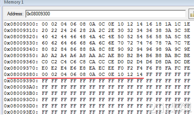

3 现象3.1 5000/5003个字数据的结果
从地址0x08008000开始,写入5000个字数据,最后1个字数据的地址是:0x0800CE1C
过程
现象
1次赋值往Flash中写入5000个字后,从Flash中读取的数据
2次赋值往Flash中写入5003个字后,从Flash中读取的数据
结论
都已正常写入
3.2 5000/5003个字节数据的结果
从地址0x08008000开始,写入5000个字节数据,最后1个数据的地址是:0x08009387
过程
现象
1次赋值往Flash中写入5000个字节后,从Flash中读取的数据
1次赋值往Flash中写入5003个字节后,从Flash中读取的数据
结论
都已正常写入
4 注意点
1)计算擦除page数量时:
①如果字节数不是page的倍数,需要注意多出来的数据会写在下一个page中,因此要多擦除1个page
②数据是字时,计算要擦除的page数量时,需要在字个数乘以4的基础上计算
2)代码中调用的驱动函数是写word,在写字节数据时,需要注意:
①需要将数据按照小端模式将4个字节数据转化为1个字
②遇到数据个数不是4的整数时,不要忘记将剩下的数据写入Flash中
3)代码中等待写Flash状态时用的是死等,撰写不是很严谨,实际应用中可以使用“超时等待退出,并返回错误”
