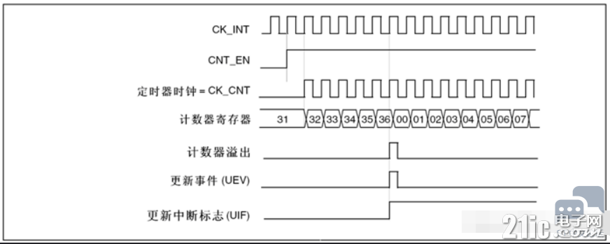

①向上计数模式:计数器从0计数到自动加载值(TIMx_ARR),然后重新从0开始计数并且产生一个计数器溢出事件。

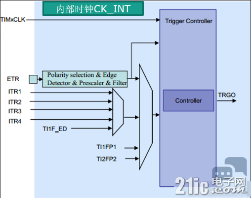

b.时钟产生器部分
在第一部分时钟选择上,STM32定时器有四种时钟源选择(图中蓝色笔标识),分别是:
①内部时钟(CK_INT)
②外部时钟模式:外部触发输入(ETR)
③内部触发输入(ITRx):使用一个定时器作为另一个定时器的预分频器,如可以配置一个定时器Timer1而作为另一个定时器Timer2的预分频器。
④外部时钟模式:外部输入脚(TIx)
这四种情况可由右图表示:
其中,内部触发输入口1~4除了ITR1/ITR2/ITR3/ITR4之外还有一种情况:用一个定时器作为另一个定时器的分频器。
外部捕获比较引脚有两种,分别是:
引脚1:TI1FP1或TI1F_ED
引脚2:TI2FP2

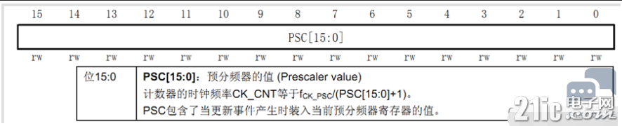

时基单元就是定时器框图的第二部分,它包括三个寄存器,分别是:计数器寄存器(TIMx_CNT)、预分频器寄存器(TIMx_PSC)和自动装载寄存器(TIMx_ARR)。对这三个寄存器的介绍如下:
计数器寄存器(TIMx_CNT)
向上计数、向下计数或者中心对齐计数;
计数器寄存器(TIMx_CNT)
可将时钟频率按1到65535之间的任意值进行分频,可在运行时改变其设置值;

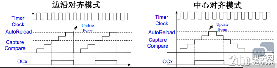

两种可设置PWM模式:
        边沿对齐模式
        中心对齐模式

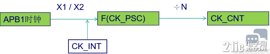

 楼主| 七毛钱 发表于 2022-5-7 10:55 | 显示全部楼层
二、定时器中断应用
1.内部时钟选择
除非APB1的分频系数是1,否则通用定时器的时钟等于APB1时钟的2倍。
默认调用SystemInit函数情况下:
SYSCLK=72M
AHB时钟=72M
APB1时钟=36M
所以APB1的分频系数=AHB/APB1时钟=2
所以,通用定时器时钟CK_INT=2*36M=72M

2.计数器模式

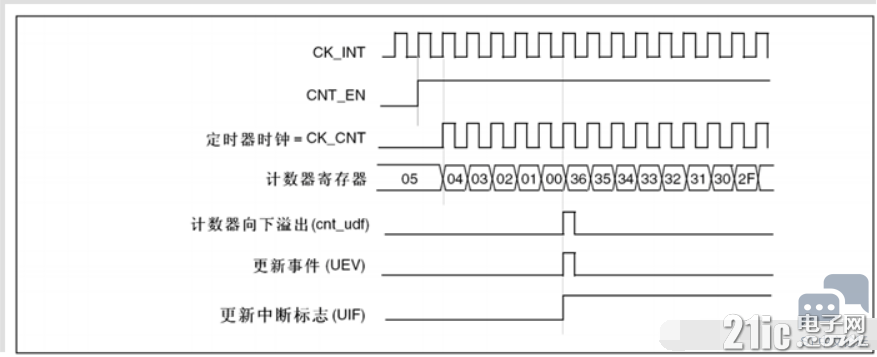

向下计数模式:(时钟分频因子=1)
向下计数模式:(时钟分频因子=1)
中央对齐计数模式:(时钟分频因子=1 ARR=6)

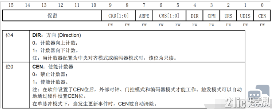

3.定时器中断实验相关寄存器
计数器当前值寄存器CNT
预分频寄存器TIMx_PSC
自动重装载寄存器(TIMx_ARR)
控制寄存器1(TIMx_CR1)
DMA中断使能寄存器(TIMx_DIER)

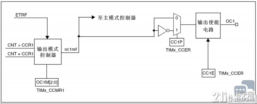

        我们以通道1为例,详细讲解PWM的工作过程,如下图所示:
从最左边进入的是时钟源,由内部时钟(CNT)或者外部触发时钟(ETRF)输入,进入输入模式控制器,通过OCMR1寄存器的OC1M[2:0]位来配置PWM模式,之后进入一个选择器,由CCER寄存器的CC1P位来设置输出极性,最后由CCER寄存器的CC1E位来使能输出,然后通过OC1来输出PWM波。
CCR1:捕获比较(值)寄存器(x=1,2,3,4):设置比较值。
CCMR1: OC1M[2:0]位: 对于PWM方式下,用于设置PWM模式1【110】或者PWM模式2【111】
CCER:CC1P位:输入/捕获1输出极性。0:高电平有效,1:低电平有效。
CCER:CC1E位:输入/捕获1输出使能。0:关闭,1:打开。

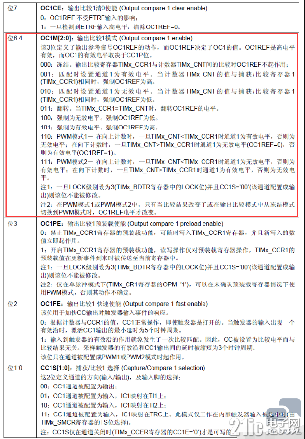

2. PWM模式
PWM有PWM模式1和模式2两种模式,它们之间的区别用寄存器TIMx_CCMR1的OC1M[2:0]位来分析:
表中红色框标识的地方就是PWM模式1和模式2的定义和区别,可以简单理解为:PWM模式1的情况下,当前值小于比较值为有效电平;PWM模式2的情况下,当前值大于比较值为有效电平。
理解这一点对之后的PWM配置十分重要。

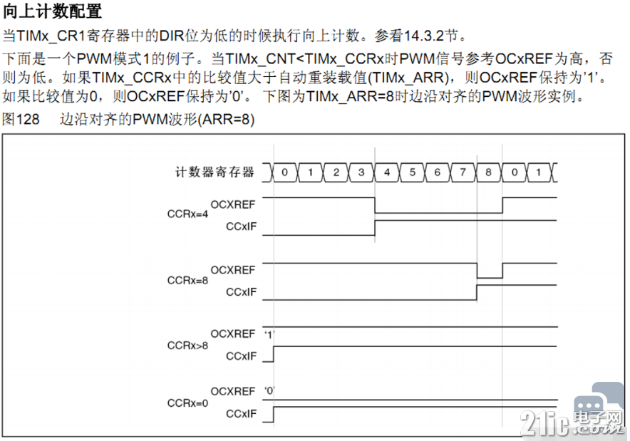

下面是对PWM模式1以及向上计数配置情况的说明:
112812h66teodo81tdy6td.png [size=0.83em]
下载附件
[color=rgb(153, 153, 153) !important]昨天 11:28 上传

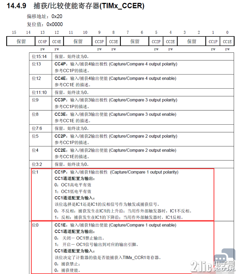

捕获/比较使能寄存器(TIMx_CCER)
可以看到,位0(CC1E)和位1(CC1P)是捕获比较使能寄存器最常用的两个位,分别控制输出使能和输出极性,这就也和刚刚讲的对应上了。

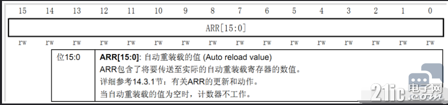

自动重装载寄存器(TIMx_ARR)
112815kti626vwwjjrjjdt.png [size=0.83em]
下载附件
这个寄存器不太常用,下面的库函数配置会讲解其库函数用法。

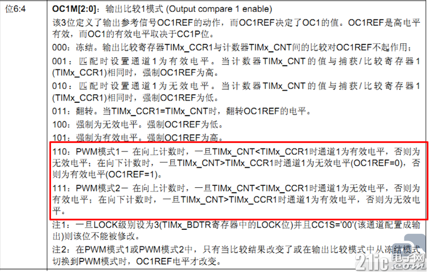

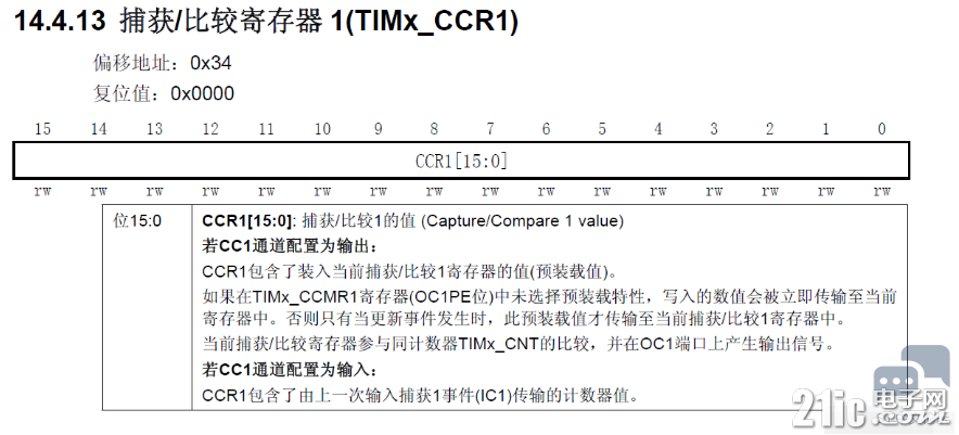

⑧   不断改变比较值CCRx,达到不同的占空比效果:TIM_SetCompare2();
 楼主| 七毛钱 发表于 2022-5-7 11:16 | 显示全部楼层
6.实例
我们使用STM32单片机的定时器TIM3的PWM功能,输出占空比可变的PWM波,用来驱动LED灯,从而达到LED亮度由暗变亮,又从亮变暗,如此循环。代码如下:

  •         TIM_OCInitStructure.TIM_OCMode = TIM_OCMode_PWM2; //选择定时器模式:TIM脉冲宽度调制模式2
  •          TIM_OCInitStructure.TIM_OutputState = TIM_OutputState_Enable; //比较输出使能
  •         TIM_OCInitStructure.TIM_OCPolarity = TIM_OCPolarity_High; //输出极性:TIM输出比较极性高
  •         TIM_OC2Init(TIM3, &TIM_OCInitStructure);  //根据T指定的参数初始化外设TIM3 OC2
  •         TIM_OC2PreloadConfig(TIM3, TIM_OCPreload_Enable);  //使能TIM3在CCR2上的预装载寄存器
