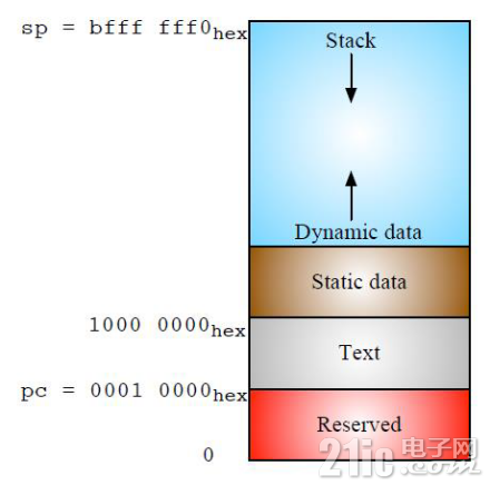

上图是RISCV中程序内存不同区域的功能分配图(这里程序代码之后就是静态数据区,不一定就是1000 0000)。另外,PC在模拟器中一开始的时候是0x10000,但是不同的硬件平台可能会不同。
