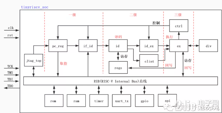

4.1  tinyriscv整体框架
硬件篇主要介绍tinyriscv的verilog代码设计。
tinyriscv整体框架如图2-1所示。
图2-1 tinyriscv整体框架
可见目前tinyriscv已经不仅仅是一个内核了,而是一个小型的SOC,包含一些简单的外设,如timer、uart_tx等。
tinyriscv SOC输入输出信号有两部分,一部分是系统时钟clk和复位信号rst,另一部分是JTAG调试信号,TCK、TMS、TDI和TDO。
上图中的小方框表示一个个模块,方框里面的文字表示模块的名字,箭头则表示模块与模块之间的的输入输出关系。
下面简单介绍每个模块的主要作用。
jtag_top:调试模块的顶层模块,主要有三大类型的信号,第一种是读写内存的信号,第二种是读写寄存器的信号,第三种是控制信号,比如复位MCU,暂停MCU等。
pc_reg:PC寄存器模块,用于产生PC寄存器的值,该值会被用作指令存储器的地址信号。
if_id:取指到译码之间的模块,用于将指令存储器输出的指令打一拍后送到译码模块。
id:译码模块,纯组合逻辑电路,根据if_id模块送进来的指令进行译码。当译码出具体的指令(比如add指令)后,产生是否写寄存器信号,读寄存器信号等。由于寄存器采用的是异步读方式,因此只要送出读寄存器信号后,会马上得到对应的寄存器数据,这个数据会和写寄存器信号一起送到id_ex模块。
id_ex:译码到执行之间的模块,用于将是否写寄存器的信号和寄存器数据打一拍后送到执行模块。
ex:执行模块,纯组合逻辑电路,根据具体的指令进行相应的操作,比如add指令就执行加法操作等。此外,如果是lw等访存指令的话,则会进行读内存操作,读内存也是采用异步读方式。最后将是否需要写寄存器、写寄存器地址,写寄存器数据信号送给regs模块,将是否需要写内存、写内存地址、写内存数据信号送给rib总线,由总线来分配访问的模块。
div:除法模块,采用试商法实现,因此至少需要32个时钟才能完成一次除法操作。
ctrl:控制模块,产生暂停流水线、跳转等控制信号。
clint:核心本地中断模块,对输入的中断请求信号进行总裁,产生最终的中断信号。
rom:程序存储器模块,用于存储程序(bin)文件。
ram:数据存储器模块,用于存储程序中的数据。
timer:定时器模块,用于计时和产生定时中断信号。目前支持RTOS时需要用到该定时器。
uart_tx:串口发送模块,主要用于调试打印。
gpio:简单的IO口模块,主要用于点灯调试。
spi:目前只有master角色,用于访问spi从机,比如spi norflash。

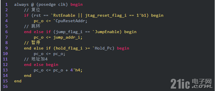

PC寄存器模块所在的源文件:rtl/core/pc_reg.v
PC寄存器模块的输入输出信号如下表所示:
PC寄存器模块代码比较简单,直接贴出来:
第3行,PC寄存器的值恢复到原始值(复位后的值)有两种方式,第一种不用说了,就是复位信号有效。第二种是收到jtag模块发过来的复位信号。PC寄存器复位后的值为CpuResetAddr,即32’h0,可以通过改变CpuResetAddr的值来改变PC寄存器的复位值。
第6行,判断跳转标志是否有效,如果有效则直接将PC寄存器的值设置为jump_addr_i的值。因此可以知道,所谓的跳转就是改变PC寄存器的值,从而使CPU从该跳转地址开始取指。
第9行,判断暂停标志是否大于等于Hold_Pc,该值为3’b001。如果是,则保持PC寄存器的值不变。这里可能会有疑问,为什么Hold_Pc的值不是一个1bit的信号。因为这个暂停标志还会被if_id和id_ex模块使用,如果仅仅需要暂停PC寄存器的话,那么if_id模块和id_ex模块是不需要暂停的。当需要暂停if_id模块时,PC寄存器也会同时被暂停。当需要暂停id_ex模块时,那么整条流水线都会被暂停。
第13行,将PC寄存器的值加4。在这里可以知道,tinyriscv的取指地址是4字节对齐的,每条指令都是32位的。

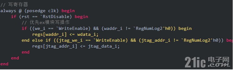

下面看写寄存器操作,代码如下:
第5~6行,如果执行模块写使能并且要写的寄存器不是x0寄存器,则将要写的值写到对应的寄存器。
第7~8行,jtag模块的写操作。
