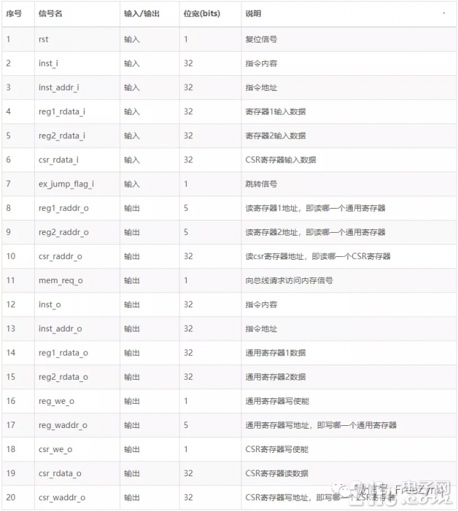

4.5译码
译码模块所在的源文件:rtl/core/id.v
译码(id)模块是一个纯组合逻辑电路,主要作用有以下几点:
1.根据指令内容,解析出当前具体是哪一条指令(比如add指令)。
2.根据具体的指令,确定当前指令涉及的寄存器。比如读寄存器是一个还是两个,是否需要写寄存器以及写哪一个寄存器。
3.访问通用寄存器,得到要读的寄存器的值。
译码模块的输入输出信号如下表所示:

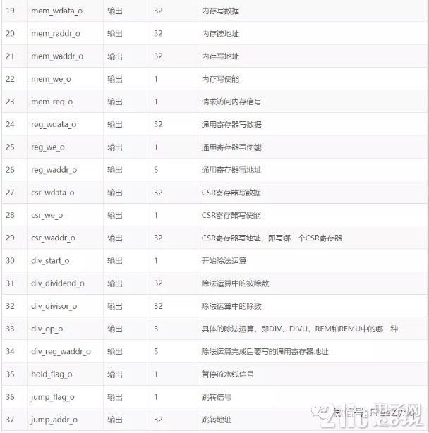

4.6  执行
执行模块所在的源文件:rtl/core/ex.v
执行(ex)模块是一个纯组合逻辑电路,主要作用有以下几点:
1.根据当前是什么指令执行对应的操作,比如add指令,则将寄存器1的值和寄存器2的值相加。
2.如果是内存加载指令,则读取对应地址的内存数据。
3.如果是跳转指令,则发出跳转信号。
执行模块的输入输出信号如下表所示:

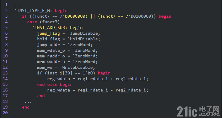

下面以add指令为例说明,add指令的作用就是将寄存器1的值和寄存器2的值相加,最后将结果写入目的寄存器。代码如下:
第2~4行,译码操作。
第5行,对add或sub指令进行处理。
第6~12行,当前指令不涉及到的操作(比如跳转、写内存等)需要将其置回默认值。
第13行,指令编码中的第30位区分是add指令还是sub指令。0表示add指令,1表示sub指令。
第14行,执行加法操作。
第16行,执行减法操作。
其他指令的执行是类似的,需要注意的是没有涉及的信号要将其置为默认值,if和case情况要写全,避免产生锁存器。
