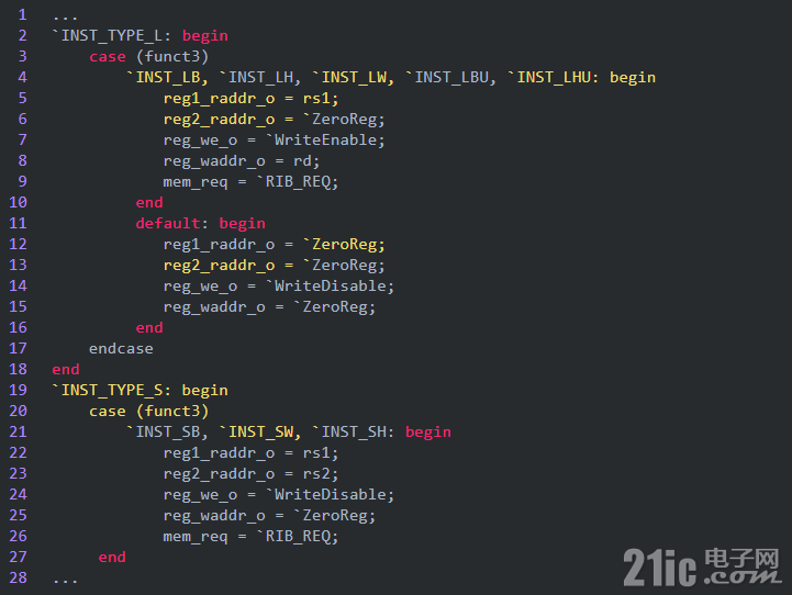

由于tinyriscv只有三级流水线,因此没有访存这个阶段,访存的操作放在了执行模块中。具体是这样的,在译码阶段如果识别出是内存访问指令(lb、lh、lw、lbu、lhu、sb、sh、sw),则向总线发出内存访问请求,具体代码(位于id.v)如下:
第2~4行,译码出内存加载指令,lb、lh、lw、lbu、lhu。
第5行,需要读寄存器1。
第6行,不需要读寄存器2。
第7行,写目的寄存器使能。
第8行,写目的寄存器的地址,即写哪一个通用寄存器。
第9行,发出访问内存请求。
第19~21行,译码出内存存储指令,sb、sw、sh。
第22行,需要读寄存器1。
第23行,需要读寄存器2。
第24行,不需要写目的寄存器。
第26行,发出访问内存请求。
问题来了,为什么在取指阶段发出内存访问请求?这跟总线的设计是相关的,这里先不具体介绍总线的设计,只需要知道如果需要访问内存,则需要提前一个时钟向总线发出请求。
在译码阶段向总线发出内存访问请求后,在执行阶段就会得到对应的内存数据。

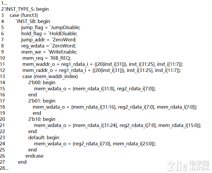

需要注意的是,在执行阶段,判断如果是内存存储指令(sb、sh、sw),则向总线发出访问内存请求。而对于内存加载(lb、lh、lw、lbu、lhu)指令是不需要的。因为内存存储指令既需要加载内存数据又需要往内存存储数据。
第2~4行,译码出sb指令。
第5~8行,将没有涉及的信号置为默认值。
第9行,写内存使能。
第10行,发出访问内存请求。
第11行,内存写地址。
第12行,内存读地址,读地址和写地址是一样的。
第13行,mem_waddr_index的含义就是写32位内存数据中的哪一个字节。
第15、18、21、24行,写内存数据。
sb指令只改变读出来的32位内存数据中对应的字节,其他3个字节的数据保持不变,然后写回到内存中。

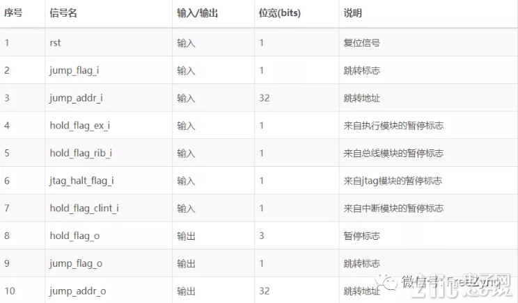

下面看ctrl.v模块是怎么设计的。ctrl.v的输入输出信号如下表所示:

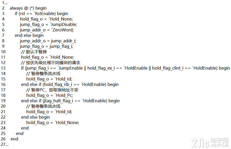

可知,暂停信号来自多个模块。对于跳转(跳转包含暂停流水线操作),是要冲刷整条流水线的,因为跳转后流水线上其他阶段的其他操作是无效的。对于其他模块的暂停信号,一种最简单的设计就是也冲刷整条流水线,但是这样的话MCU的效率就会低一些。另一种设计就是根据不同的暂停信号,暂停不同的流水线阶段。比如对于总线请求的暂停只需要暂停PC寄存器这一阶段就可以了,让流水线上的其他阶段继续工作。看ctrl.v的代码:
第3~6行,复位时赋默认值。
第8行,输出跳转地址直接等于输入跳转地址。
第9行,输出跳转标志直接等于输入跳转标志。
第11行,默认不暂停流水线。
第13、14行,对于跳转操作、来自执行阶段的暂停、来自中断模块的暂停则暂停整条流水线。
第16~18行,对于总线暂停,只需要暂停PC寄存器,让译码和执行阶段继续运行。
第19~21行,对于jtag模块暂停,则暂停整条流水线。
跳转时只需要暂停流水线一个时钟周期,但是如果是多周期指令(比如除法指令),则需要暂停流水线多个时钟周期。

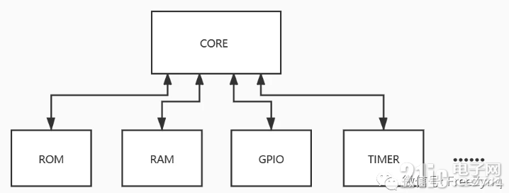

设想一下一个没有总线的SOC,处理器核与外设之间的连接是怎样的。可能会如下图所示:
可见,处理器核core直接与每个外设进行交互。假设一个外设有一条地址总线和一条数据总线,总共有N个外设,那么处理器核就有N条地址总线和N条数据总线,而且每增加一个外设就要修改(改动还不小)core的代码。有了总线之后(见本章开头的图2_1),处理器核只需要一条地址总线和一条数据总线,大大简化了处理器核与外设之间的连接。
