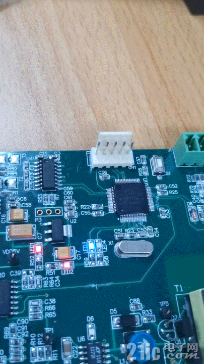

手里有几个STM32F103RET6应用的板子,整天被采购问询是否能用国产替代,成本快搂不住了。这次又拿了HK的样片,作为替代,尝试一下。
开始没做任何修改,程序下载了就跑起来,让我还抱怨了一番,感觉是不是拿错片子了。后面静下心来,详细测试了使用的各功能模块,
还是有点小问题的,不过非常好修改,作为应急替代使用,应该问题不大。所以,补写个序,告知下本次替代容易至极,如果有同样需求,放心大胆的干吧!

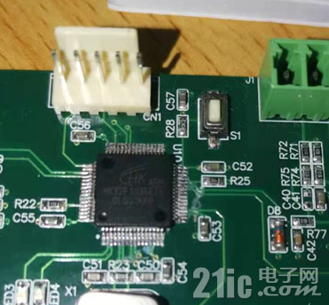

1、  先把芯片换了再说
换之前,先留个ST的影像,一会就换了它。
换好了,拿回办公位,我的焊工还算可以吧。只是酒精干了,杂质没有清理干净,引脚有些发白。
准备就绪,后面怎么办?网上说的那么的神,直接烧ST的程序,行不行?
2、  直接原ST程序直接烧写
我无语,直接烧写原ST的程序,不做任何修改,居然能跑起来?那我还玩什么?
都准备好一顿操作了,结果,给我直接憋在了开始~~~~红色电源指示,蓝色闪烁程序运行指示。
是我出现幻觉了么?这是第一次接触航顺啊,怎么可能这么的顺利。
打开MDK,来确认下眼神,确实把ST的程序,烧到了HK的片子里,直接就跑起来。本来是打算挑挑毛病的呢……

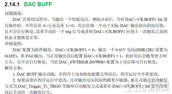

3.3 DAC输出检测
电压输出可控,正常。(开始着急了,这也正常?都正常我去哪找毛病?)实测DAC输出正常,但是在HK的应用笔记中,找到如下注意事项,我想,在应用中,还是参考下应用笔记吧。

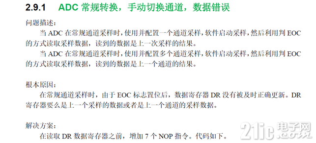

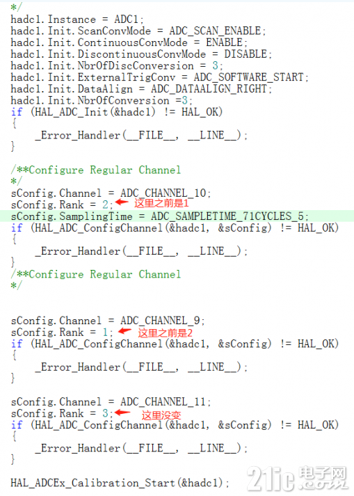

开始没注意,一看ADC采样有数据,貌似正常,差点溜过去。但是,我用了9,10,11三个通道。那么,问题来了,我之前的采样顺序是10,9,11,实际测试发现,通道顺序乱了,导致我的采样数据也乱了。

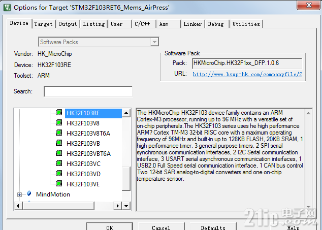

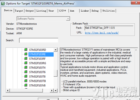

哈哈,终于找到了毛病,可以发泄和吐槽~~~直到这里,才刚刚开始找HK的资源。先换HK的pack,编译尝试一下,设置和芯片选择如下:
选M3
至此,编译下载,问题没有解决,不是PACK包的事。
接着在在HK的应用笔记中,看到了对多通道ADC使用的过程中的一些描述。
那么好,按照应用笔记试试,加延迟。结果,哎,不是我想要的结果啊,这下只能靠自己了~可别让我丢人啊~~
还有哪里呢?既然是通道顺序乱了,那么,ADC初始化里~
至此,更改完之后,ADC几个通道采样值正常了!!缓口气,前面吹了半天,差点掉链子~
但是讲真,我还没搞明白为什么,还特意的找个ST的板子验证了下,用ST的片子,我之前的设置没有问题,用HK的,要改一下,哪位大神,调试过ADC,还望指点~
这个后面,再看看HK的手册,既然当前adc的值正常了,这里先跳过了。
3.5没耐性了,基本用到的模块也都简单验证了,直接装到整机里,看看效果。
替换原设备位置,整机检验,工作2h,设备状态稳定~~~~  暂且认为替代成功,后面的验证,交给质量部门。
