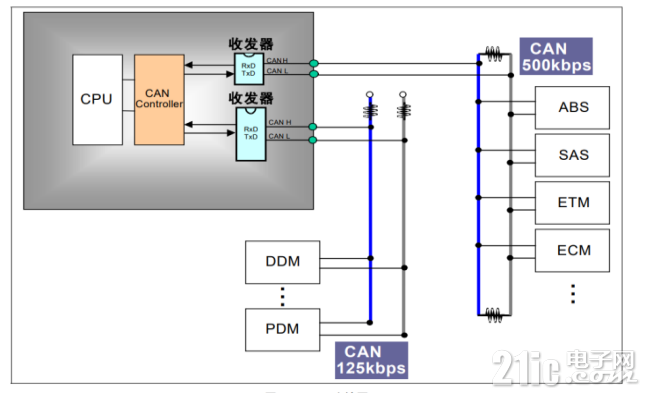

1. CAN总线类型
高速CAN:速度快,高速场合,500Kbps-1Mbps
低速CAN(容错)CAN:抗干扰性强,125Kbps

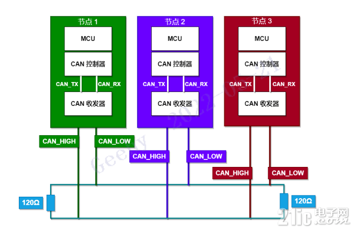

2. 连接方式&寻址
CAN总线支持多个节点挂载在总线上,CAN总线其实没有主从的概念,每个设备都是一个节点(Node),节点直接可以相互通讯.
节点A广播消息,节点B和节点C都会收到消息;节点B 和 节点C 会根据消息中的标识符,以及B和C中的消息过滤规则进行比较,如果不满足规则,就不接受这条信息。
注意的是:
发送消息的时候,总线必须处于空闲状态;
标识符越小,则消息获取总线的优先级越高;

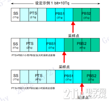

3.2波特率:
CAN波特率=APB总线频率/分频系数/TBS1+TBS2+SJY
CAN_Mode_Init(CAN_SJW_1tq,CAN_BS2_8tq,CAN_BS1_9tq,4,CAN_Mode_Normal);
假如:
主频72MAPB1时钟二分频,Fpclk1=36M
波特率预分频器系数 CAN_Prescaler 4
波特率即36M/((8+9+1)*4)=500Kbps

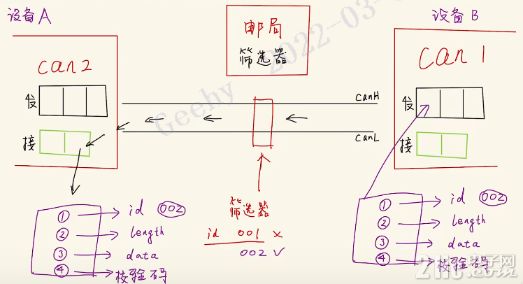

3.3 CAN过滤器
CAN控制器每个筛选器组由两个32位的寄存器组成
MARK决定Filter是否起作用,因此想要接收全部报文,直接MARK设置为0就搞定。如果MARK设置了,则相应位过滤器起作用。过滤器的作用就是:相同接收。

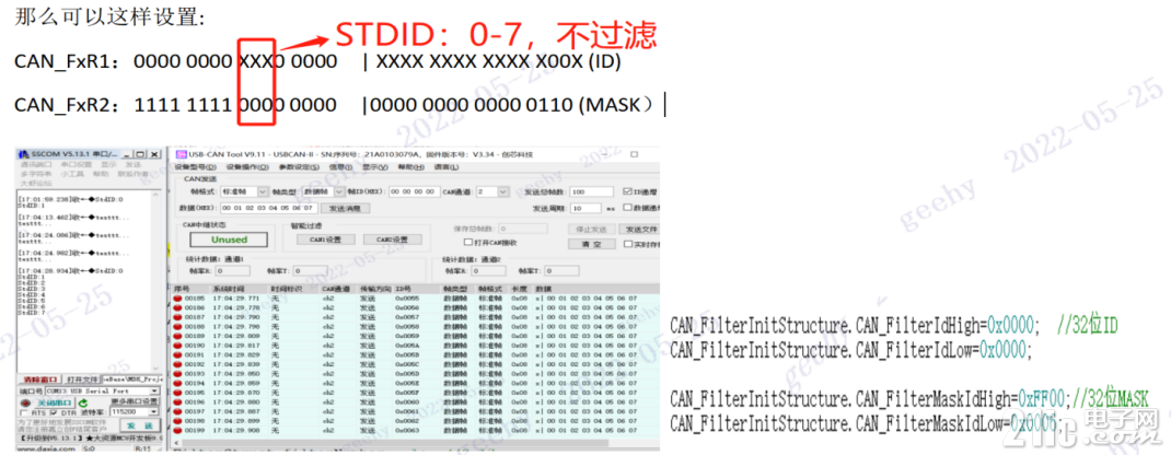

例子:
假如我们需要0X0->0x07 的标准数据帧ID,其他过滤。
