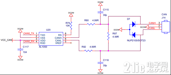

       在本实验中,iCore3L 使用 XL1050 作为 CAN 驱动, 通过 CAN 助手发送数据并能接收数据。
原理图:
