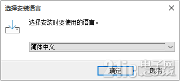

2.1.1 运行安装程序,选择安装语言
运行安装程序AT32IDE_V1.0.0_Setup.exe,根据需要选择安装语言,这里提供了简体中文和英文。
选择安装语言后点确定按钮。
图1. 选择安装语言

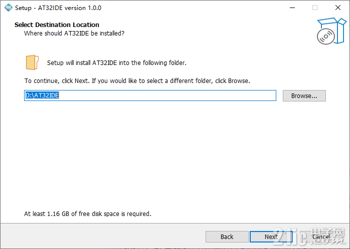

2.1.2 选择目标位置
选择AT32 IDE 的安装位置,指定安装路径时不要带有空格和中文字符,点击下一步继续安装。如下
图所示:
图2. 选择目标位置

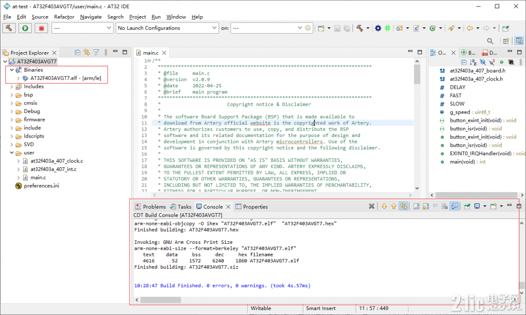

构建的项目日志在控制台进行打印。如下图所示:

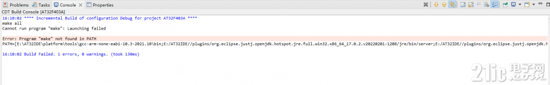

nw183 发表于 2022-7-1 16:14 | 显示全部楼层
这个路径是哪里有问题吗
在菜单[Windows]->[Preferences]的[MCU]里面,设置[Global Build Tools Path]的路径“D:\AT32IDE\platform\tools\Build Tools\bin”  发表于 2022-8-8 14:15
