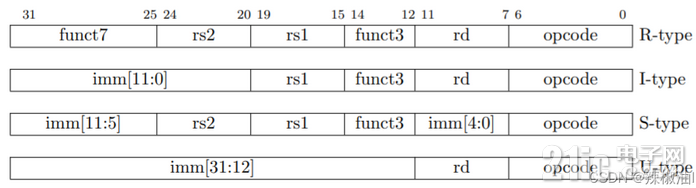

1. 指令格式
RISC-V具有非常工整的指令格式,所有基础指令的格式可以分为以下四种,指令长度为32位,在“C”标准扩展中,指令长度被压缩到16位:
 楼主| 9dome猫 发表于 2022-5-28 15:23 | 显示全部楼层
 楼主| 9dome猫 发表于 2022-5-28 15:24 | 显示全部楼层
规整的指令格式有利于处理器中的控制器对于二进制指令的解码。符合“越规整,越简单”的设计理念。
 楼主| 9dome猫 发表于 2022-5-28 15:25 | 显示全部楼层
还有两种特殊的指令格式:SB型和UJ型,两种格式都只包含一条指令。

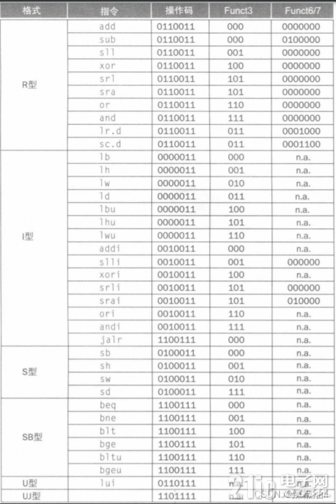

具体基本的RISCV的汇编语言和机器语言的对应表如下所示:
 楼主| 9dome猫 发表于 2022-5-28 15:27 | 显示全部楼层
 楼主| 9dome猫 发表于 2022-5-28 15:28 | 显示全部楼层
