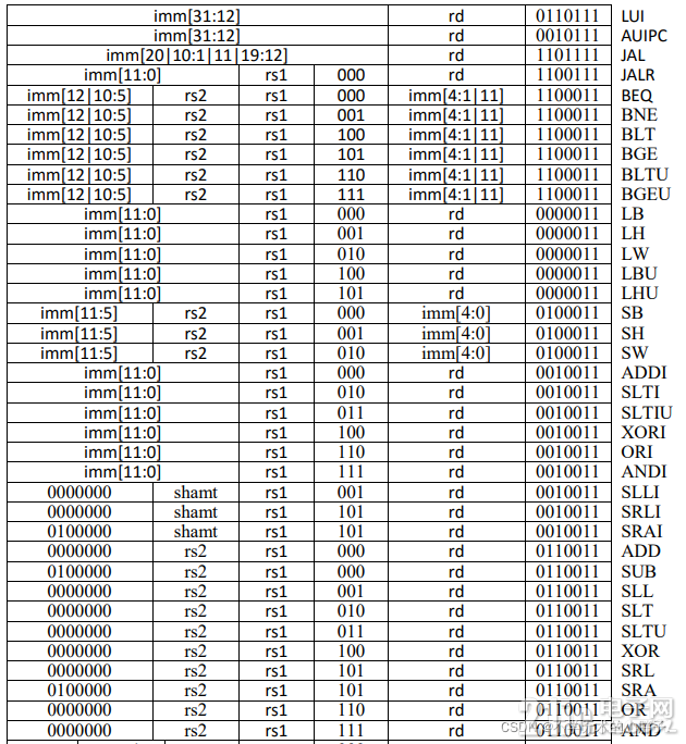

如下表所示,计划实现以下37条指令。

对指令的理解:
1.LUI:将20位立即数的值左移12位(低12位补零)成为一个32位数,将其写回rd。这一指令主要是为了在寄存器中存入比较大的立即数,比如,要想在寄存器X1中存入一个数,可以用addi指令实现(addi x1,x0,100),但这个数的范围有限(-2048~2047),因为addi指令的立即数部分只有12位,能表示最大的无符号数位0xfff(十进制4095),对应的有符号数的范围则为-2048到2047。当立即数超出这个范围,则需要用lui指令。

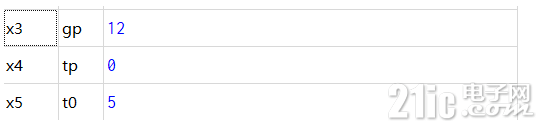

如:
jal x3,label1 二进制:00000000100000000000000111101111
addi x4,x0,4
label1:
addi x5,x0,5
当前PC为 8,跳过给X4赋值这条指令,并且将12赋给X3寄存器,汇编器执行结果如下:

(补充:仔细分析上面jal指令的二进制会发现,立即数部分是4,4*2=8,PC+8=12,跳过中间的一条指令,这样看起来似乎没什么问题。
但是再看jal的立即数部分,总共是20位,拼接起来是[20:1],这里为什么不是[19:0]?
观察其他的指令格式,如果立即数是12位,那么会表示为[11:0],但JAL,BEQ,BNE,BLT,BGE,BLTU,BGEU却例外。
 楼主| 9dome猫 发表于 2022-5-28 16:52 | 显示全部楼层
于是引发了以下思考(个人观点,未经查证,以后深入学习之后再回来补充):假设立即数其实是21位的,即[20:0],只不过始终保持最低位为0,所以在指令中仅仅体现[20:1],这样一来,21位的立即数一定是2的倍数,将立即数乘以2之后,一定是4的倍数,这样就可以保证跳转后的PC一定是4的倍数。所以,对于一个label,假设当前指令为第0行,label为第几行,立即数[20:1]则为多少,这样,立即数最低位补0再乘以2,与当前PC相加,则为正确的跳转地址。
以上的假设便能够合理地解释立即数为[20:1]的原因。
 楼主| 9dome猫 发表于 2022-5-28 16:53 | 显示全部楼层
基于以上假设再来看上面jal指令的二进制,发现并不是这样,在以上的假设中,立即数应该是2,但汇编器转化出来的立即数是4,所以要么是我的假设出了问题,要么是汇编器出了问题。
在这里我更愿意相信我的假设,也许并不一定正确,但这看起来似乎更合理。以上仅为个人拙见,日后深入学习后可能才会发现其中的奥妙。)
