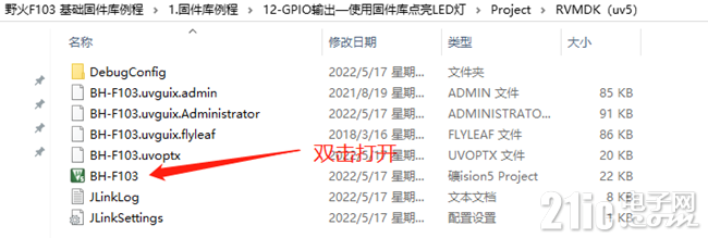

随便找一个野火的STM32F103的代码例程,验证一下不修改任何配置和ST的代码是否可以直接烧录使用

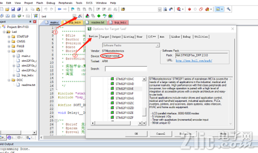

打开工程后点击魔术棒,板子还是选择STM32F103VE

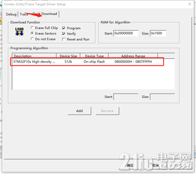

接下来选择自己使用的烧录器,这里我用的是J-LINK
进入setting,设置flash download,还是添加对应型号的ST芯片

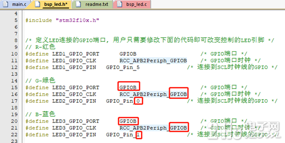

以上就配置结束了,然后再将例程里LED的引脚PB0和PB1修改成APM32103的LED引脚PE6和PE5
全部修改完成了,编译下载后,两个LED交替闪烁,说明验证成功,不用修改其他配置,选择好烧录器,直接烧录ST代码是可以使用的。

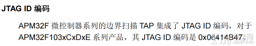

2.6 JTAG ID不同
具体差异如下:
(1)APM32F103ZET6的信息如下:
(2)STM32F103ZET6的信息如下:
如果代码中有使用JTAG ID作为判断信息的话,在替换过程中会出问题。
