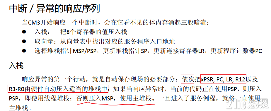

简单来说,就是利用 “MCU触发HardFault异常、跳转到HardFault服务函数前,会把现场的内核寄存器值先压入堆栈空间保存好” 的这个特性。
所以我们可以:

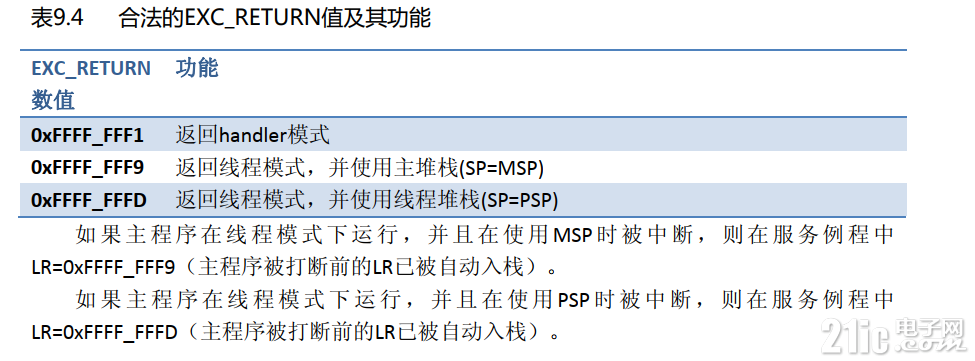

    • 确认触发HardFault后,使用的是PSP进程堆栈,还是MSP主堆栈(一般是MSP,也可理解用户在SRAM中划分出来的堆栈空间)
    • 根据对应堆栈SP指针,挑出触发HardFault的PC指针所指向的位置。
    • 注意现场保存、寄存器值入栈顺序:xPSR->PC->LR->R12->R3~R0

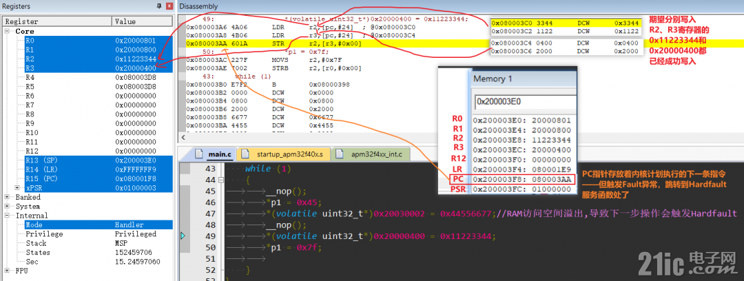

基于APM32F407demo板,新建会触发HardFault的例程——访问、改写溢出实际SRAM存储空间的数据
仿真调试下,全速运行,成功触发Hardfault。
0x2000_03E0堆栈位置,存储着进入HardFault的内核寄存器信息,如图所示
  • PC指向地址是0x08003AA——可找到对应触发HardFault的汇编代码
上述分析可以看到,在对0x2003_0002这个异常存储空间进行操作后,会影响往下代码指令的执行(特别是操作SRAM空间)从而触发HardFault
