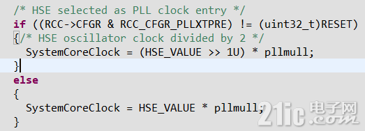

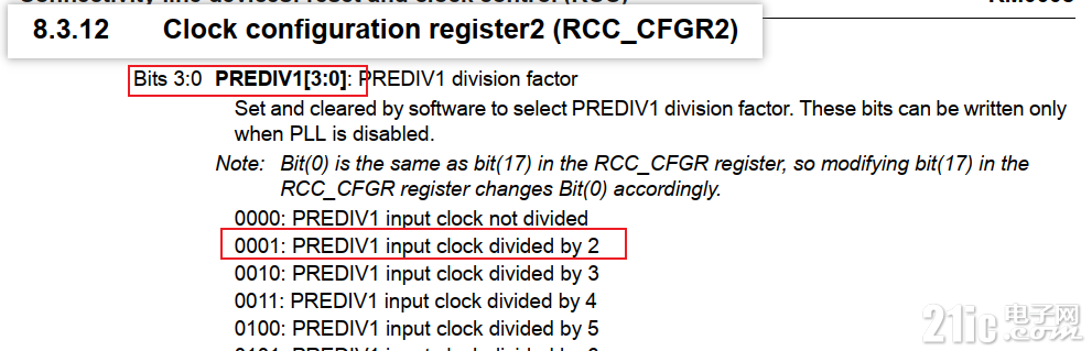

    b. 关键来了——F103相较于F105,没有RCC_CFGR2寄存器!!但基于STM32F105自动生成的初始化代码,在配置主频时,使用了RCC_CFRG2寄存器做预分频计算!APM32F103STM32F103的时钟资源是一致的。

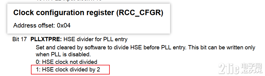

       i. 如下图STM32手册,(图2)左边是F103的时钟寄存器资源,右边是F105(严谨来说是Conectivity line devices,ST的互联型产品,即105/107这些额外支持CAN2、USB-Host、Ethernet的产品)
    c. 如果要在F103上实现等效HSE预二分频,需要置位RCC->CFGR的bit17 PLLXTPRE位
       i. 在如图所示的代码位置,插入代码 “RCC->CFGR |= 0x00020000;"

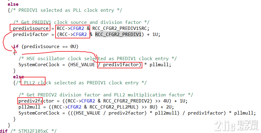

       i. 实测串口波特率有问题:软件用于计算串口波特率的SystemCoreClock全局变量有问题
          1. 默认是16MHz,即系统配置的外部16MHz HSE晶振时间
          2. 在运行完时钟初始化配置SystemClock_Config()后,变成了144MHz(刚好是期望72MHz MCU主频的2倍)——检查是在计算新一轮SystemCoreClock时,还是读取了"CFGR2"的对应地址数值作为计算参考。
      ii. 解决方案
          1. 在时钟初始化结束后,调用SystemCoreClockUpdate(),更新SystemCoreClock这个全局变量
          2. SystemCoreClockUpdate()里的PLL时钟计算,有差别——需要把F105分支下涉及CFGR2的计算处理,全部屏蔽&替换成F103的系统时钟计算方式)
