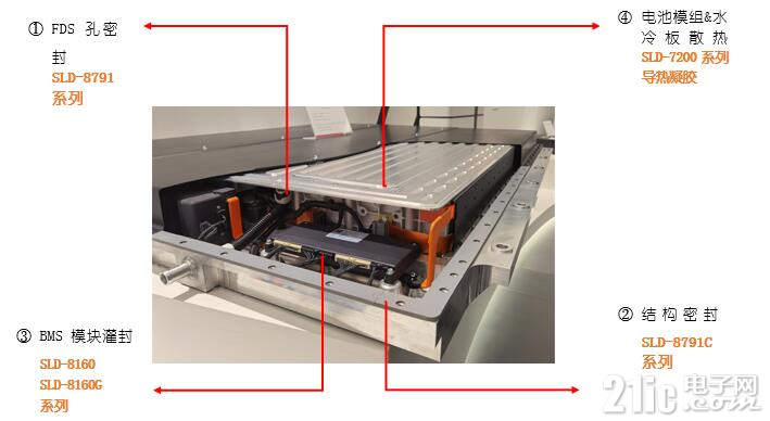

新能源汽车用的CTP结构电池包,在设计上省却或大幅省去中间模组部件,转而使用大量胶来连接固定电芯。这些胶类的应用主要有两大需求点:第一类为结构胶,即以结构粘接为主,兼顾一定的导热作用;第二类为导热胶,即以导热粘接为主,胶粘剂应用的目的是将电 芯工作时产生的热量导出到外部的散热部件,实现热管理的部分功能作用,兼顾结构粘接要求。
1、结构胶
结构胶是指应用于受力结构件胶接场合,能承受较大动负荷、静负荷并能长期 使用的胶粘剂。代替螺栓、铆钉或焊接等形式用来接合金属、塑料、玻璃、木材等的 结构部件,属于长时间经受大载荷、而性能仍可信赖的胶粘剂。
结构胶需起到将电芯与pack壳体可靠连接、固定的作用,代替原来模组结构的机械连接,对于强度、柔韧性、耐老化、阻燃绝缘和导热性都提出了较高的性能要 求。
新能源汽车动力电池主要用胶类型及解决方案
动力电池包结构胶主要有聚氨酯结构胶、丙烯酸结构胶、硅胶、环氧结构胶、UV胶 和耐高温热熔胶,根据其不同的特点分别应用于不同的场景。
对于不同类型的结构胶,评价其粘接性能的具体指标有3点:接头的强度、破坏形式(内聚破坏是最理想形式,达到接头处材料最大强度)和胶的断裂伸长率(反映胶体弹性)。

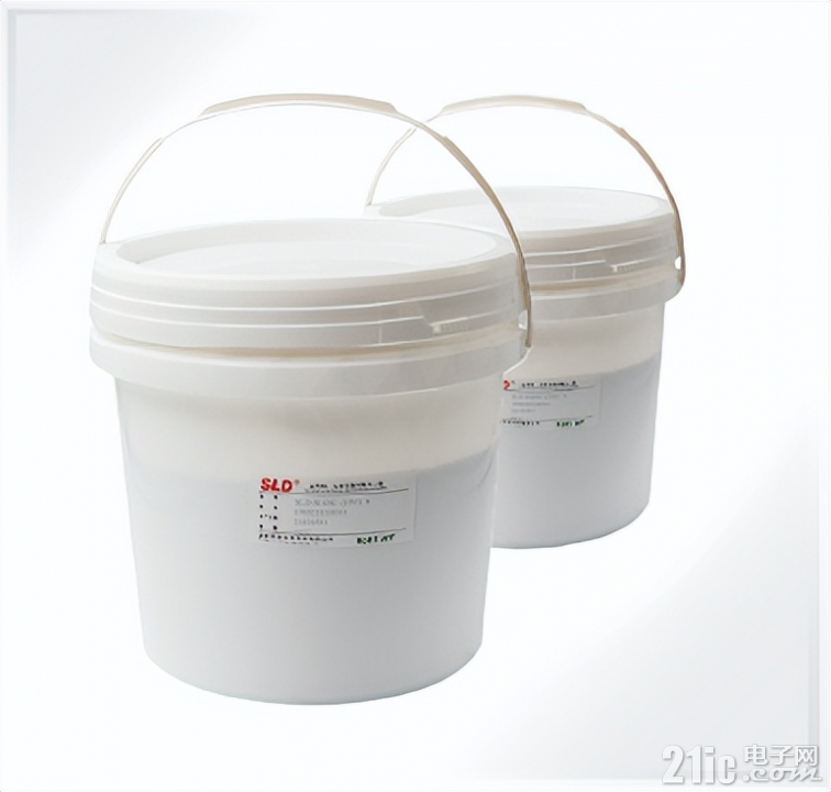

2、导热胶
导热胶主要用于完成电芯与电芯之间,以及电芯与液冷管之间的热传导,胶的具体 使用形式包括垫片、灌封、填充等。
导热胶主要由树脂基体(环氧树脂、有机硅和聚氨酯等)和导热填料(提高导热 性,有氮化铝(AlN)、氮化硼(BN)以及氮化硅(Si3N4)、氧化铝(Al2O3)、氧化镁 (MgO)、氧化锌(ZnO)等)组成。电池包在CTP发展趋势下,电池厂商对导热胶 需求量大且有不断降本需求,同时减少结构件的设计也对用胶产生较高强度(大于 10Mpa)的粘接固定需求,因此在粘接强度、经济成本上占优的聚氨酯导热结构胶 成为主流导热用胶的选择。
由于电池电芯的最佳工作温度带较窄(20-40℃),CTP结构下导热胶在电芯之 间、电芯与液冷板之间实现均衡散热,从而使得电芯温度和电芯间的温差下降1-2℃ 将极大有利于电池热管理系统。
