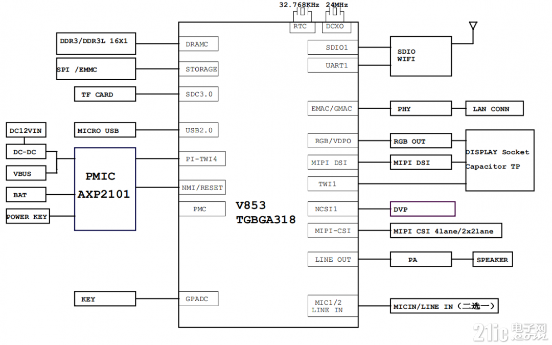

V853芯片集成了A7+ E907+ 1T NPU,具有三核异构的特性以及丰富的音视频接口,同时配置了512M DDR以及8G eMMC,也集成了LED、WiFi、蓝牙、以太网、音频、屏幕、USB、TF卡等模块, 为了方便开发者了解板载资源以及快速上手开发板进行自由开发, 本文将对开发板几个主要部件的原理图进行说明,带你一文看懂V853开发板原理图。
开发板硬件框图

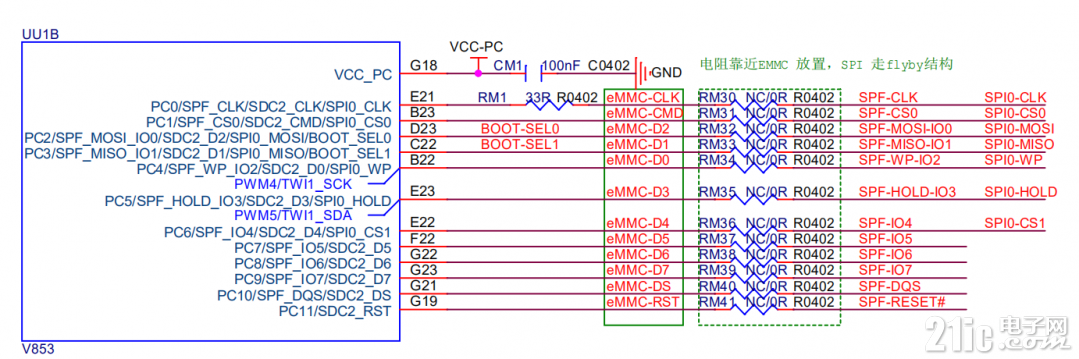

Memory(eMMC)
开发板 Memory 使用的是 珠海妙存科技 设计的 AT70B08G3 eMMC ,容量为 8GB,运行在 8bit 模式下。
其中 PC2,PC3 脚为 BOOT SEL 启动顺序选择脚,通过上拉或下拉执行启动。
开发板预留了SPI NOR、SPI NAND的焊盘,可以焊接 V853 芯片支持的 SPI NOR、SPI NAND 储存器

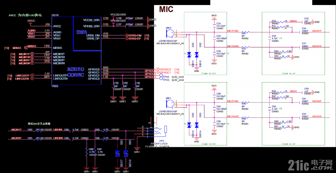

音频输入部分(MICIN、LINEIN)
V853 开发板提供2路MIC音频输入与LINE输入,当使用LINE输入时复用MIC的接口。使用内部音频Codec,也可以使用 Inter-IC Sound (I2S)总线外接外部数字Codec,实现麦克风阵列与声源定位。

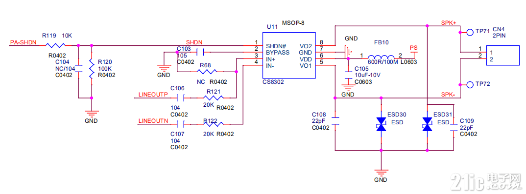

音频输出部分(LINEOUT)
V853 开发板提供一路差分音频输出接口,并使用CG8302功放连接到扬声器,音频输出使用内部音频Codec,也可以使用 Inter-IC Sound (I2S)总线外接外部数字Codec获得更好的音质。

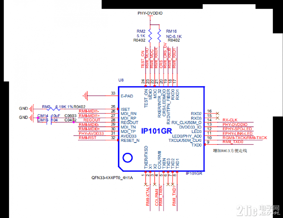

有线网络(Network)
V853 开发板板载了IP101GR百兆以太网收发器,连接网线即可连接上网。

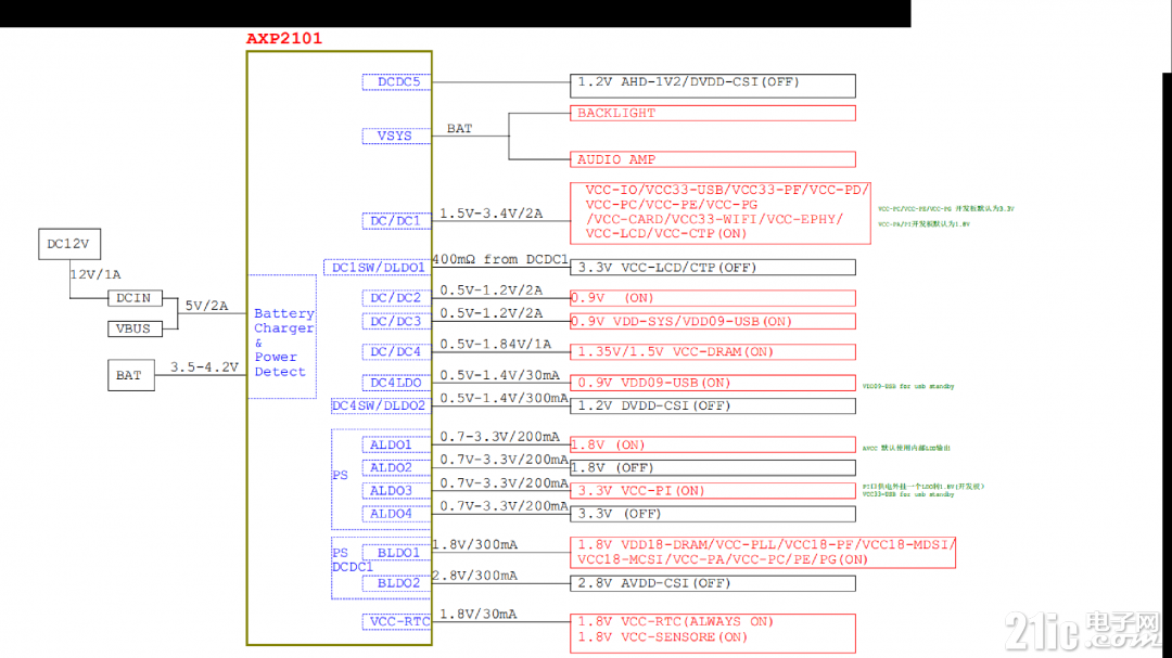

电源(Poewr Tree)
开发板使用同为全志自研的 AXP2101 PMU 作为电源管模块。可支持DC 12V输入、USB 5V输入和电池输入。其使用 TWI 总线与 V853 进行通讯。
AXP2101 为通用 PMU,可以适配多种芯片,提供了多路电源输出,不需要使用的电源部分可以将其关闭。
电源输出分配见下图(红色为启用电源输出,黑色为未启用电源输出)
