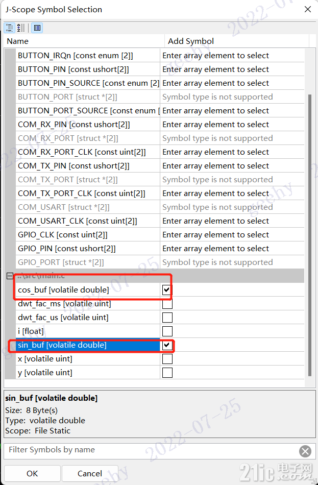

4)选择要查看的变量
     A、打勾选中;
     B、点击 ok。
05e32139c7509ae891ebaf14ce6a083f
5)点击上方的红点start,开始运行。
d6f592f0ba7036409b43c13b551426fc
9bef9937fd0091156784e8671f94069e
总结,利用JScope 可以方便查看一下,速度比较慢的变量,可以通过图形更直观的显示。比如 ADC值等
