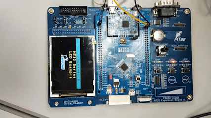

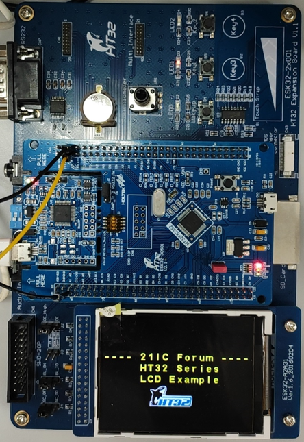

3. 范例:LCD28_EBI2 实验的主程序:
/*****LCD28_EBI2*****EBI界面绘图型LCD控制练习 ****
*动作:EBI接口控制方式在绘图型LCD显示计数值
*操作:将绘图型LCD插入CN2
#include "config.h" // 组态及寄存器设定
#include "picture.h"  //图形文件
char str1[]={"    "};
int main(void)
  u16   count=1234;
  LCD_Init();                        //初始化LCD
  LCD_Config();                    //设定LCD的工作环境
  LCD_BackColorSet(Black);   // 设定LCD背景颜色为黑色
  LCD_TextColorSet(Yellow);  // 设定LCD文字颜色为黄色
  //显示字符串
  LCD_StringLineDisplay(Line4, "     HT32 Series    ");
  LCD_StringLineDisplay(Line5, "     LCD Example    ");
  LCD_PicDraw((144), (100), 48, 100, HT32_Table); //显示图形
  while (1)
        sprintf(str1,"       count=%d     ",count);
        LCD_StringLineDisplay(Line3, str1);
        Delay_ms(500);
        count++;
4. 跑一跑投影片最後一页的两个LCD实验范例,轻而易点亮LCD显示,结果如下
