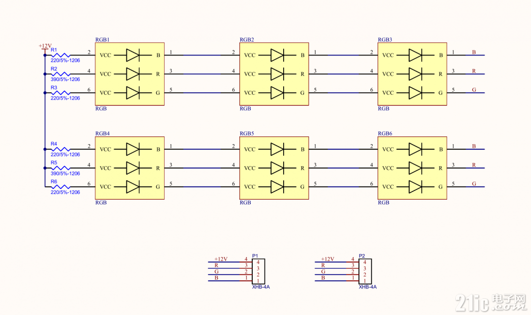

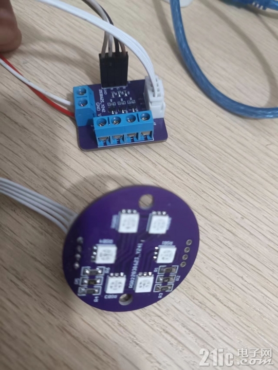

      硬件主要有12V的RGB灯板和RGB-MOS管驱动板;如下图
另有原理图如下:
