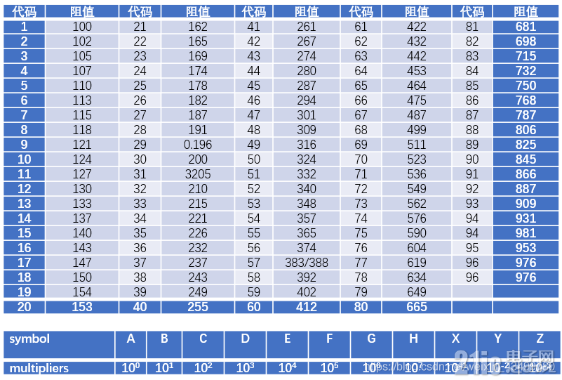

d) SMT精密电阻的表示法:通常也是用3位标示。一般是2位数字和1位字母表示,两个数字是有效数字,字母表示10的倍幂,但是要根据实际情况到精密电阻查询表里出查找.下面是精密电阻的查询表:
如查表:50表示数字324、C表示10的2次方,50C=324x100=32.4KΩ
