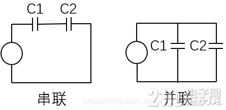

13. 电容器的计算:
1/C=1/C1+1/C2 C=C1+C2
多个电容的串联和并联计算公式:
C串: 1/C=1/C1+1/C2+1/C3+…+1/CN
C并: C=C1+C2+C3+……+CN
