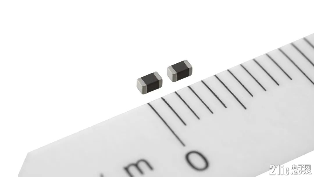

TDK株式会社 (TSE:6762) 宣布推出MLJ1608WG系列新型积层电感器。这款紧凑型元件旨在用于实现汽车同轴电缆供电 (PoC)。该产品已于2022年8月开始量产。
MLJ1608WG系列电感器的最大阻抗为2500Ω。在300MHz至2GHz的频率范围内,该系列电感器也能保持1000Ω的阻抗水平。传统的积层电感器根据所施加的电流,阻抗特性会发生很大的变化,且无法保证足够的阻抗,而MLJ1608WG系列电感器的电流变化则小很多。尽管这款元件的尺寸仅为1.6 (长) *0.8 (宽) *0.8 (高) mm,但却可以支持500mA的大额定电流。这大大减少了电流应用中的阻抗变化。此外,这款元件在高达125℃的温度下也能保证性能。
随着高级驾驶辅助系统 (ADAS) 的广泛采用,汽车摄像头的性能也得到了显著提升。因此,对更高速度和更大容量接口的需求也不断增长。使用LVDS传输的汽车摄像头系统正在采用PoC方法,将数据和电源叠加到一根同轴电缆上。找元件现货上唯样商城
PoC既传输数据又提供电力,减少了所需的线束数量。这有助于减轻车辆的重量,实现了节省空间。为了在PoC电路中分离数据和电源,需要进行有效的滤波。这通常由2到4个电感器组成。用于此类滤波器的电感器必须对从低频到高频的交流分量具有高阻抗。为了满足此类要求,新型MLJ1608WG系列通过在广泛的频率范围内实现1000Ω或更高的阻抗值,得到了高度优化。
