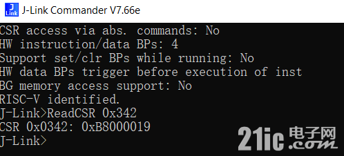

poYBAGMHKa-AJ43sAAB3jZ_gdV4834.png 下面以gd32VF103这颗MCU为例,使用J-Link调试器以及J-Link Commander软件工具来读写标准和自定义CSR。GD32VF103使用的是芯来科技的Bumblebee内核,下面先在代码中触发一个EXti线0中断,然后通过J-Link读取标准CSR中的mcause寄存器:
pYYBAGMHKbiASn-iAABqOKcSCTU936.png 从mcause寄存器可以看到,当EXTI线0中断触发,bit31应该是1,bit11:0应该是其中断编号,从GD32VF103的手册中确认是25,也就是0x19。
poYBAGMHKbmAWvXYAAAXh1F7X_M725.png 在EXTI0的中断服务程序中加一个断点,让CPU在此暂停执行。
pYYBAGMHKbmAatUYAAA7ymzDHBQ376.png 然后通过J-Link Commander连上MCU,通过ReadCSR命令读取macuse(地址0x342):
poYBAGMHKbqAGTpVAAA217Ziaro621.png 可以确认读取CSR成功。

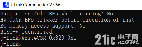

下面通过J-Link来写厂商自定义CSR。mcountinhibit(地址0x320)是Bumblebee内核提供的一个自定义CSR,用于开启和关闭RISC-V核内定时器和CPU计数器
pYYBAGMHKbqALshLAADB2z-wnrI504.png 通过WriteCSR命令,对mcountinhibit的CY位置位,关闭mcycle:
pYYBAGMHKbuAMmMCAAAmwESaFVA081.png 在IDE中可以,再次运行代码可以发现mcycle定时器的值不再变化,说明关闭成功。再次置零,mcycle的值又会变化。

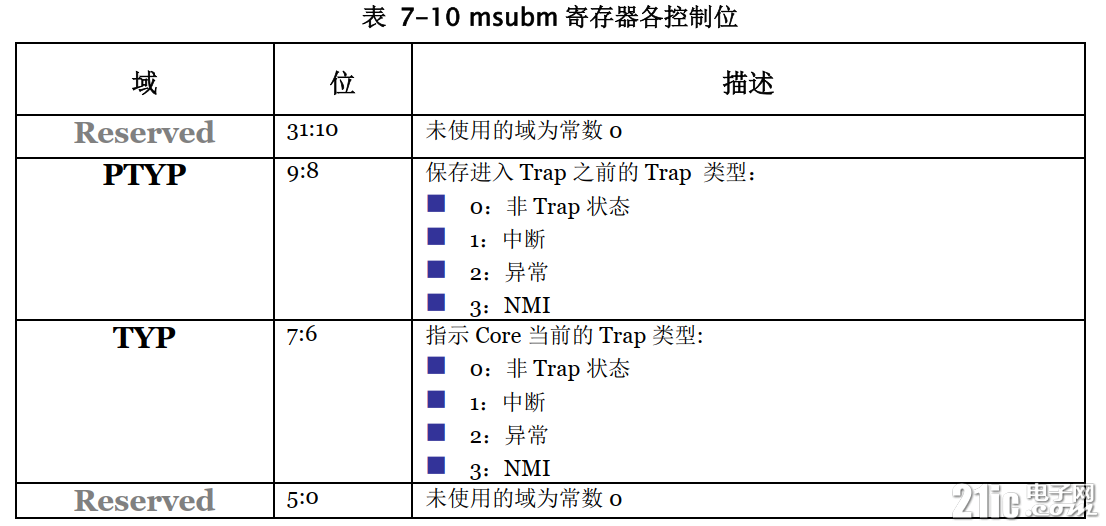

poYBAGMHKbyAZHbUAAAhXfh9vyg259.png Segger Embedded Studio中查看自定义CSRSegger Embedded Studio是一个支持ARM和RISC-V架构的IDE,具有功能强,运行速度快等优点。从Embedded Studio for RISC-V v6.12a版本开始,用户可以添加厂商自定义的CSR。其中,针对RISC-V内核CSR,在安装路径的targets目录下的cpu_registers_riscv.xml文件描述了当前处理器支持的CSR。 pYYBAGMHKbyAeHPjAAAtYNIrRAU485.png 通过修改这个文件可以添加厂商自定义CSR。将这个文件复制到工程路径下面,进行修改。这里添加Bumblebee内核的msubm寄存器,其指示当异常发生时异常的类型。
poYBAGMHKb2AH_mCAAEQAfauWmA607.png 在cpu_registers_riscv.xml文件的最后面添加上对msubm寄存器的描述,并将Group命名为Customized CSRs:BumbleBee。
poYBAGMHKb2AMj_fAACId9s9VZo371.png 然后在Embedded Studio进入调试后,在寄存器窗口可以看到添加的自定义Group,将其使能。
 楼主| 麻花油条 发表于 2022-9-14 14:40 | 显示全部楼层
当中断发生时,可从寄存器窗口看到msubm寄存器的TYP域的值变成了1,指示当前发生的是中断。
poYBAGMHKb-AIze3AACZvOf3q1Q140.png 当异常触发时,TYP域的值变成了2,指示当前发生的是系统异常。
