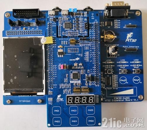

ESK32-2x001扩展板上配置了LCD屏显示接口,该显示接口的标准配置是使用 ESK32-A2A31显示模块,见图1所示。
该显示模块所使用的显示屏为2.8寸彩色显示屏,其分辨率为320×240像素,支持65 K色。

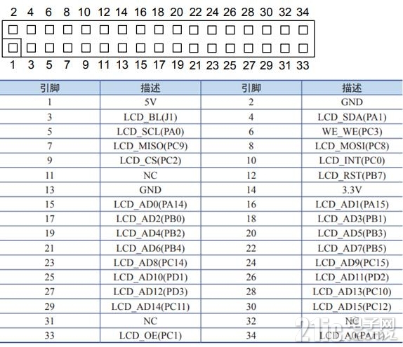

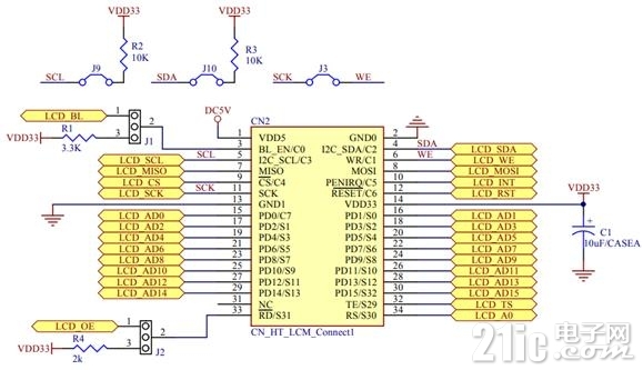

该显示接口共有34个引脚,各引脚分布如图2所示,所对应的接口电路见图3所示。

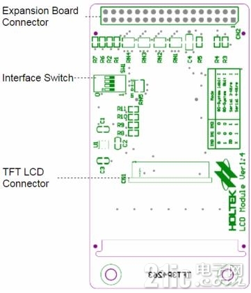

就ESK32-A2A31显示模块来讲,它有2种工作模式,即SPI 模式和EBI模式,可通过显示屏背面的拨动开关来进行设置。
图4  模式设置
就显示例程LCD28来讲,它使用的工作模式为SPI模式,并将扩展板的J3加以短接
