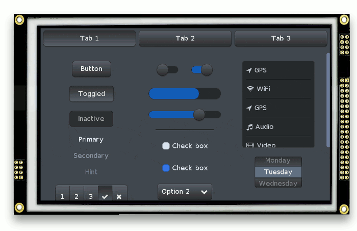

#01 LVGL是什么LVGL的作者是来自匈牙利的Gabor Kiss-Vamosikisvegabor,LVGL用C语言编写,以实现最大的兼容性(与C ++兼容),模拟器可在没有嵌入式硬件的PC上启动嵌入式GUI设计,同时LVGL作为一个图形库,它自带着接近三十多种小工具可以供开发者使用。这些强大的构建块按钮搭配上带有非常丝滑的动画以及可以做到平滑滚动的高级图形,同时兼具着不高的配置要求以及开源属性,显著的优势使得LVGL蔚然成风,成为广大开发者在选择GUI时的第一选择。
主要特性
  • 强大的构建块,如按钮,图表,列表,滑块,图像等。
  • 高级图形动画,抗锯齿,不透明度,平滑滚动
  • 各种输入设备,如触摸板、鼠标、键盘、编码器等
  • 多语言支持与UTF-8编码
  • 多显示器支持,即使用更多的TFT,单色显示器同时
  • 完全可定制的图形元素与css类样式
  • 硬件独立与任何微控制器或显示器使用
  • 可扩展,使用少量内存(64kb Flash, 16kb RAM)
  • 支持操作系统、外部内存和GPU,但不是必需的
  • 单帧缓冲操作,甚至与高级图形效果
  • 用C编写的最大兼容性(c++兼容)
  • 模拟器在没有嵌入式硬件的PC上开始嵌入式GUI设计
  • 绑定到MicroPython
  • 教程,例子,快速GUI设计的主题
  • 文档可以在线和PDF格式获取
  • 麻省理工学院许可下的免费和开源

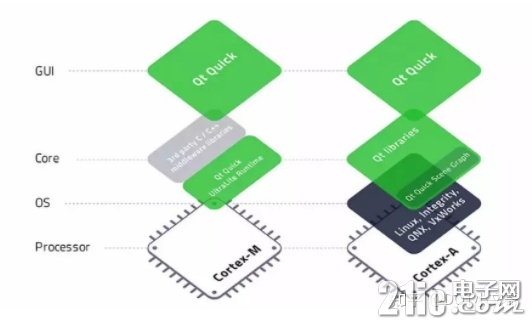

Qt(Qt for MCUs)Qt for MCUs是一个完整的图形框架和工具包,包含在微控制器上设置、开发和部署GUI所需要的一切。您可以在裸机或实时操作系统上运行应用程序。
Qt for MCUs带有三样开发工具,包括一个配备了完善的代码编辑器、版本控制等功能的IDE(Qt Creator);以Qt QML语言编写的帮助从头开始或基于咸亨UI空间快速设计和构建应用程序的组件WYS|WYG编辑器(Qt Quick Designer);Qt Quick Ultralite 图形框架提供了丰富的 QML API 集,用于构建流畅的 GUI 和渲染引擎。
优点
  • 复用您在微控制器上的现有技能;
  • 通过跨设备(从高端到大众设备)的技术一致性,来降低维护成本;
  • 在不影响图形性能的前提下,向微控制器演进以降低硬件成本;
  • 将传统解决方案升级到现代的跨平台图形工具包。

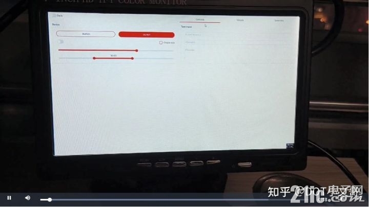

在全志在线社区论坛上,有小伙伴发布了一篇将LVGL移植到哪吒D1上的帖子,一时也是引起广泛讨论
原帖&效果视频见链接:
哪吒D1开发板 LVGL7 源码下载(带git仓库)​bbs.aw-ol.com/topic/303/
 楼主| jcky001 发表于 2022-9-27 10:10 | 显示全部楼层
视频中使用的是D1哪吒开发板,配上一块带触摸的7寸MIPI屏幕。可以看到移植的LVGL DEMO在RISC-V指令集的芯片上丝滑运行,毫无压力。
原帖&效果视频见链接:
【DIY教程】D1的双屏异显第一弹来啦!D1同时支持两个屏幕,一共做UI交互,一边个播放视频​bbs.aw-ol.com/topic/362/
借助芯片的双屏异显功能,D1可以一边用LVGL做UI交互,另一边又在解码播放视频,很好的解决追剧星人在追剧时候就难以同时操作的问题,不会占用HDMI屏幕输出需要太多资源的同时,LVGL也很好的帮助了屏幕内容在mipi上的丝滑输出,成功实现双屏异显。
而要在哪吒上把LVGL玩起来也非常简单,只需要下载源码后使用编译命令编译源码:
CC=/xxxx/prebuilt/gcc/linux-x86/riscv/toolchain-thead-glibc/riscv64-glibc-gcc-thead_20200702/bin/riscv64-unknown-linux-gnu-gcc make
然后使用tina Linux自带的adb 将demo推到开发板里,就可以玩起来了。如果没有MIPI屏幕,使用HDMI显示器+鼠标也是同样支持的。
