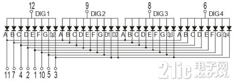

ESK32-30519开发板上配有数码管显示块,见图1所示,利用中间的D1D2笔段可以标识时间的内容。
1  数码管
通常的情况下,其内部是图2的形式进行连接,
2  内部连接
但由于缺少具体的介绍,但凭图3的原理图没能得到电路中间分割符的目的。
3 原理图

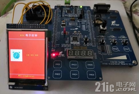

为此,就使用MDM2802屏完成了一个图4所示的电子时钟显示效果。
图4 显示效果

为得到图5所示的计时效果,其主程序为:

图5 计时效果
