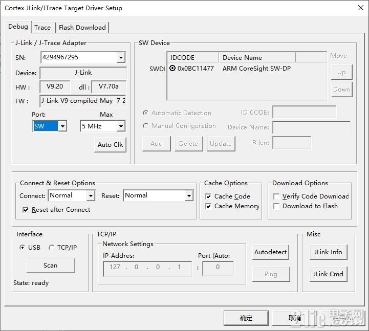

ESK32-30519 V1.0核心板板载了elink32-lite调试工具,通过S1这个拨码开关来连接到HT32F54253芯片的SWD烧录引脚;但我们在接下来的测评中,将会使用外接的J-LINK调试工具连接到ESK32-2x001扩展底板,对HT32F54253芯片进行下载和调试,所以我们需要将核心板上的S1拨码开关全部拨到OFF的状态!
我们需要准备一个USB转RS-232的接口线,连接到ESK32-2x001扩展底板的RS-232接口上,与HT32F54253芯片的USART1进行通讯/数据交互,我们也是通过这个RS-232接口进行打印消息输出的。

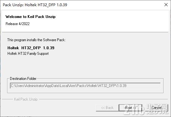

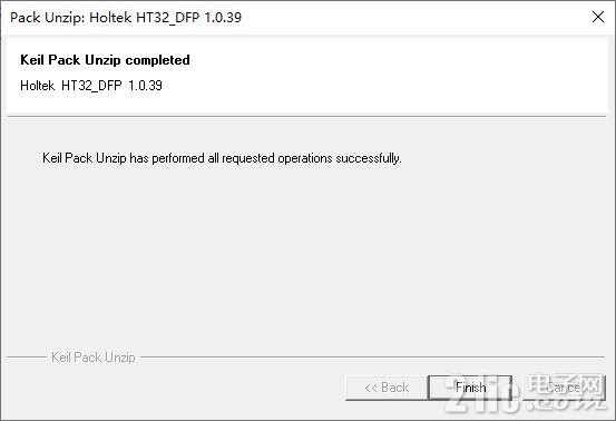

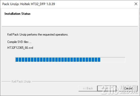

安装KEIL芯片支持包
在软件包文件夹中有一个Holtek.HT32_DFP.latest文件,这个就是HT在KEIL软件中进行开发的芯片支持包,如果之前没有开发过合泰的项目,第一个步骤就需要安装此项,要不然就连打开软件包中的示例工程都会提示找不到对应的芯片型号的!双击运行,根据安装向导完成安装,如下图所示:

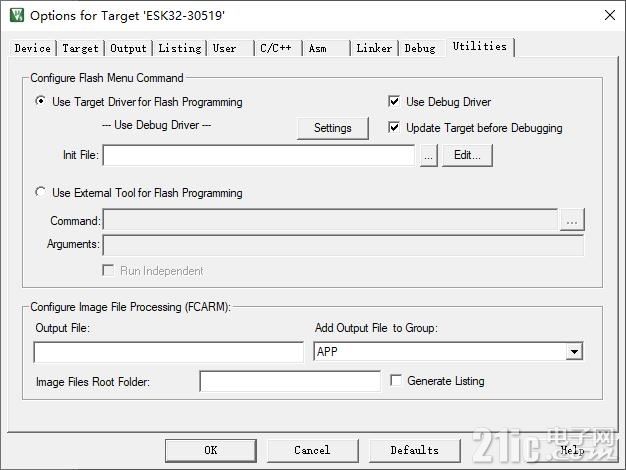

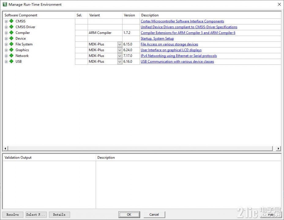

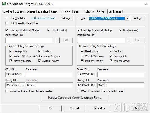

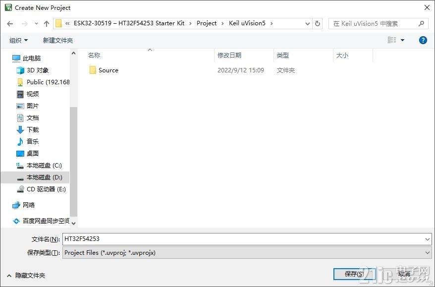

新建工程
在合泰官方提示的软件包中,Library文件夹中提供了芯片底层的驱动程序,我们参考官方示例工程,新建一个适合自己的工程模板(官方的工程模板有点复杂,大而全的工程),具体步骤如下图所示:
添加工程文件

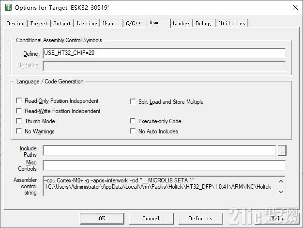

配置工程

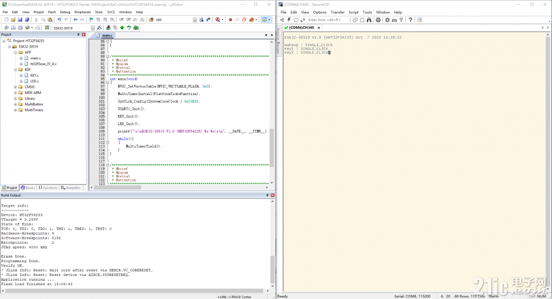

通过SysTick产生1ms的中断,作为系统的时基;使用MultiTimer组件实现系统任务的注册、调度和运行;使用MultiButton组件结合按键实现按键检测和回调函数的执行;使用USART通过重载fputc函数实现printf消息的打印输出,具体代码如下所示:

LED灯间隔250ms切换一次显示状态,当用户按下按键并抬起后,能够正确识别到对应的按键,并通过RS-232打印输出提示信息:

第一次使用合泰的MCU/开发板,在参考示例工程报建新的工程时,需要注意在进行工程配置时,C/C++选项表和ASM选项表中预定义宏的配置,如果配置不正确会有相应的编译错误提示;另外就是startup和system文件后面是以数字序号的形式体现的,需要参考示例工程才知道添加哪一个,不是很习惯;在程序中对于外设时钟的初始化也是习惯的一个过程,与ST或者是国内其它MCU厂家的编程风格还是有些区别的,需要好好熟悉和适应一下,但整体第一次尝试,感觉还是挺好的,没有遇到卡壳的问题。
