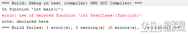

 楼主| keer_zu 发表于 2022-10-9 09:49 | 显示全部楼层
编译时直接报错,如下,
在C++11之前,当我们希望一个类不能被拷贝,就会把构造函数定义为private,但是在C++11里就不需要这样做了,只需要在构造函数后面加上=delete来修饰下就可以了。
