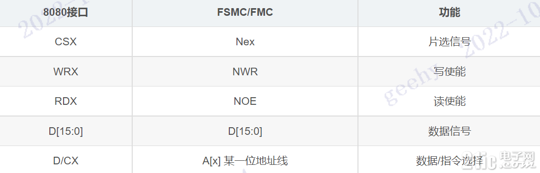

由于8080接口的时序与FSMC的时序高度一致,所以我们可以FSMC来模拟8080接口驱动。
LCD常见的驱动芯片ST7789用8080接口进行驱动的话,只要满足它的驱动时序就可以驱动LCD了,如果使用普通的IO进行时序模拟的话,实现起来比较繁琐。而常见的方式是采用FSMC进行模拟,而FSMC和8080信号线和时序看起来基本一致,只是FSMC多了许多地址线而已。
从FSMC时序图来看,在一个写入周期内,除了地址信号,其它信号都是一致的,而地址信号A[25:0]在整个写入周期内都在生效,但是8080接口没有地址信号只有D/CX(数据/指令切换)信号,而D/CX信号只需要一个IO,那我们就可以将A[25:0]中的一个IO当作D/CX信号来用。
那么D/CX信号怎么实现呢?
D/CX信号高电平表示图像数据,低电平表示指令数据。
对于8080接口来说它一个周期需要D[15:0]+D/CX共17位数据就可以进行数据解析了,
而对于FSMC接口来说它一个周期需要发送A[25:0]+D[15:0]共42位数据。

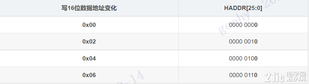

数据宽度是16位的话就要注意FSMC_A地址信号和内部存储地址的对应关系,FSMC_A0对应内存地址的bit1,依次类推,FSMC_A24对应内存地址的bit25

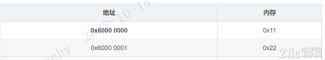

APM32内部存储单位为一个字节,也就是一个地址存储一个字节大小的数据,当外部存储器的位宽为8位时,写入一个数据需要一个字节即地址加1,当外部存储器的位宽为16位时,写入一个数据需要两个字节即地址加2,如下图所示:
外设存储器位宽8位:写入0x11 和 0x22
外设存储器位宽16位:写入0x1122 和 0x3344
由于内存地址映射都是偶地址开始,当外设存储器的位宽为16位时,每次写数据时地址加2,相当于所有的地址为2的倍数,即写16位数据时地址位右移1位。
FSMC将使用内部的HADDR[25:1]地址来作为对外部存储器的寻址地址FSMC_A[24:0]。
当FSMC模拟8080并口时序驱动LCD外设时,以A6为例,作为LCD_RS信号控制线,A6输出0写命令,A6输出1写数据。当外设是8位位宽时,FSMC以HADDR[25:0] (映射FSMC_A[25:0])对外寻址,只要HADDR[25:0]的Bit6为0写命令,为1写数据。当外设是16位位宽时,FSMC以HADDR[25:1](映射FSMC_A[24:0])对外寻址,相当于整个地址右移一位,原来的Bit6输出实则是FSMC_A5输出,要让A6输出需要设置Bit7输出。如下所示:
外设为8位:Bit6->0100 0000->0x40
写命令->A6输出0 地址0x6000 0000用HADDR[25:0]表示,FSMC_A6为0
写数据->A6输出1 地址(0x6000 0000|0x40)用HADDR[25:0]表示,FSMC_A6为1
外设为16位:Bit6->0100 0000->0x40 Bit7->1000 0000->0x80
写命令->A6输出0 地址0x6000 0000用HADDR[25:1]表示即右移1位写入FSMC_A[24:0],FSMC_A6仍为0
写数据->A6输出1 地址(0x6000 0000|0x40)用HADDR[25:1]表示即右移1位写入FSMC_A[24:0],FSMC_A6变为0, FSMC_A5变为1,要使FSMC_A6输出1,地址需或上Bit7即地址(0x6000 0000|0x80)
