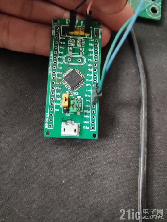

买两片APM32F072CB,焊接到板上后发现一片是内部短路的,一片能正常下载程序并且正常运行
有个.HEX文件是STM32F072CB的,由于只有HEX文件和BIN文件,想用通过CH340串口连接AP9、AP10烧录到APM32F072CB,但是软件识别不到芯片,BOOT1,BOOT1是设置对的
WuKaiLi 发表于 2022-10-24 23:43 | 显示全部楼层
你供电是几V的?
 楼主| GSDDDD 发表于 2022-10-25 13:20 | 显示全部楼层
你供电是几V的?
3.3v

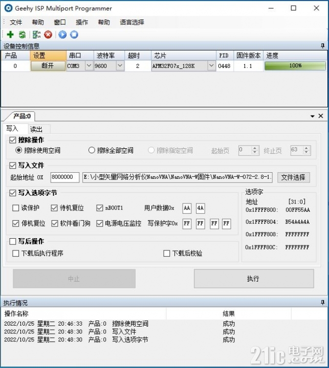

 楼主| GSDDDD 发表于 2022-10-25 23:02 | 显示全部楼层
改波特率后连续上了
