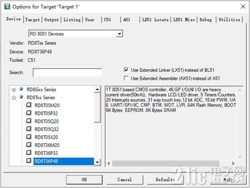

在为开发板搭建开发环境时,首先你要意识到新定义NBK-RD8X3X核心板所用的是1T的高速8051内核的微控器RD8T36P48RJ。
如果你使用的MDK,也就是KEIL是为编译ARM来使用的,连编译菜单都是灰色的对你耐打不理的。如果是使用的是为编译C51准备的,它立刻会换成另一幅面孔。当然这一副面孔也不一定都会好使,有些版本你是无法在芯片类型添加到芯片库的,后来经筛选才找到一款可添加芯片库的版本。
但尽管版本是对的,还是有一些在编译时又会现出原形,原来它是只可编译2K代码的受限版。后来还是在厂家技术人员的帮助下,解决了编译工具的难题。
在安装好KEIL之后,通过安装RD_KEIL_Setup V1.20.exe,才最终见到了RD8T36P48的身影,见图1所示。
图1 完成芯片支持
打开例程,执行编译也能顺利通过了。
