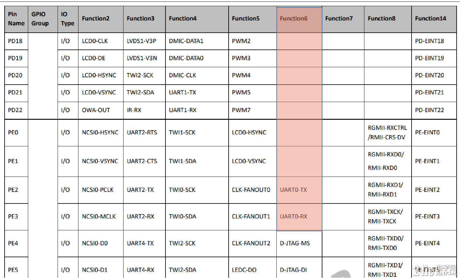

其中<3>改为<6> 是查阅数据手册中 PE2、PE3 的UART0是 Function6 得知的
    1. port:PE02    <font color="rgb(232, 191, 106)"><6></font><font color="rgb(232, 191, 106)"><1></font><font color="rgb(232, 191, 106)"><default></font><font color="rgb(232, 191, 106)"><default></font>        ^     ^       PE2脚  引脚功能6(查阅datasheet得知)
